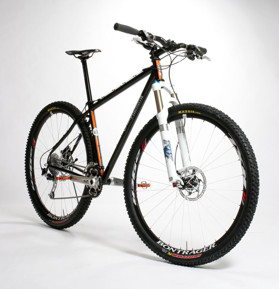

    ¿Se puede decir el precio del cuadro? He estado echando un ojo a la web de Vicious pero no he visto nada.
    que pasada de video
  2. colorado
    colorado Miembro Reconocido
    7 Ene 2007
    9.625
    2.462
    Unos 1.500€ aprox
