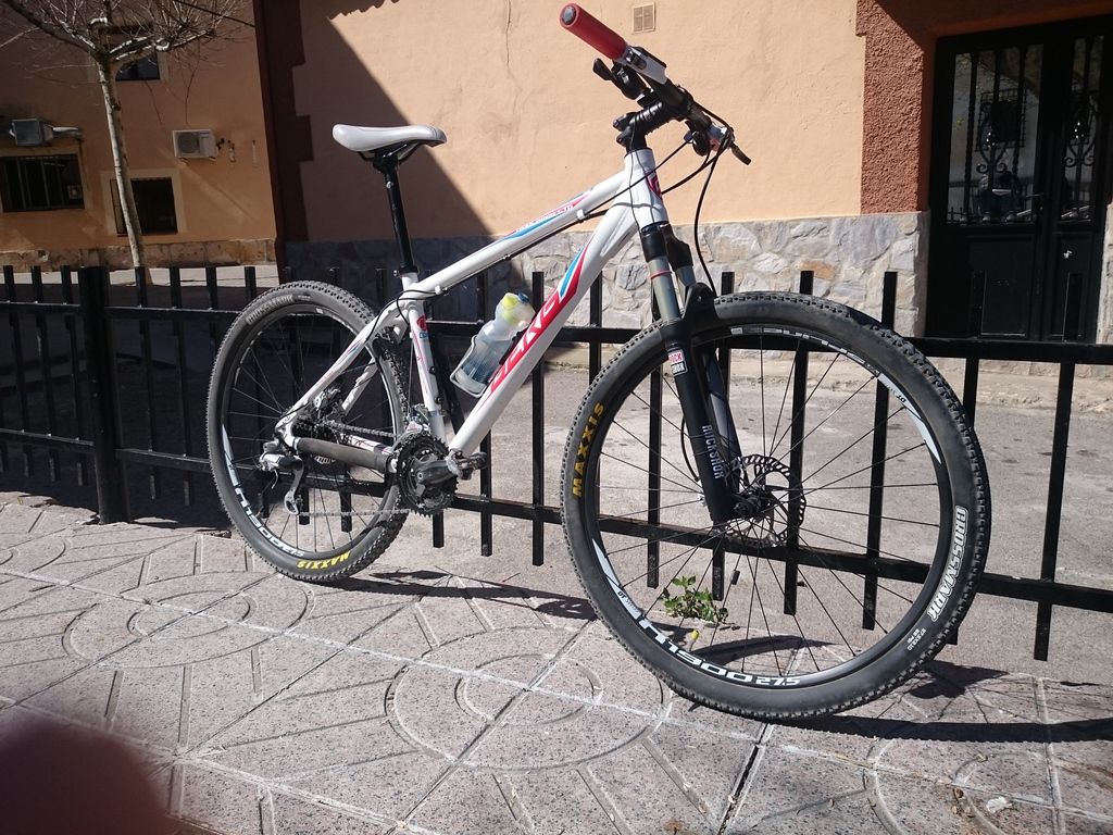

    ¿con poquito dinero crees que puedo mejorarla o dejarla como la tuya o muy parecida?, por cierto la mía esta en la noticia de encima

    ***** si esa es la mía, solo que con cambio trasero Shimano en vez de Sram, y color azul, pero le queda mejor ajajaja

    así quisiera dejar a la mía, total, es la mía ajjaja
