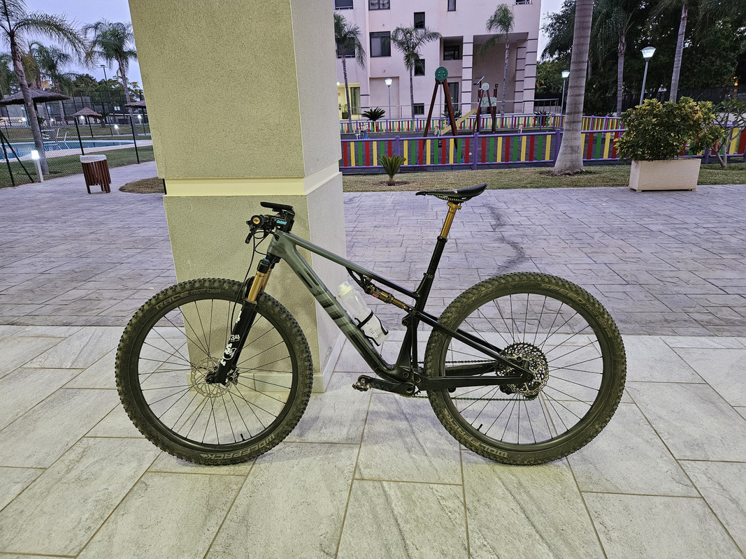

    Por fin he podido terminar el montaje.
    Fourstroke LT talla L con componentes a la carta sin intentar reducir peso reduciendo prestaciones, por ejemplo lleva frenos XTR 4 pistones, Fox 34 120mm, tija de 125mm de recorrido, disco delantero de 180mm y trasero de 160mm, manillar ENVE M5 que no es de los ligeros pero me da seguridad.
    Sin portabidon y sin pedales ha pesado 10,61kg
    Con portabidon y pedales 10,95kg
    Muy contento con el resultado, ahora a disfrutarla!!
    Por cierto, tengo pesados cada uno de los componentes de la bici por separado por si alguno le interesa, tanto de los nuevos como los de serie.

  18. Bloss
    Bloss Miembro activo
    24 Abr 2008
    750
    62
    Te ha quedado muy chula y con muy buen peso!!!
    Si puedes poner peso del cuadro con o sin amortiguador, horquilla y tija X-Fusion, te lo agradezco.

  20. ciboga
    ciboga Miembro Reconocido
    9 Ene 2011
    3.229
    648
    Sevilla
    Pues sí que es pesado el cuadro…
