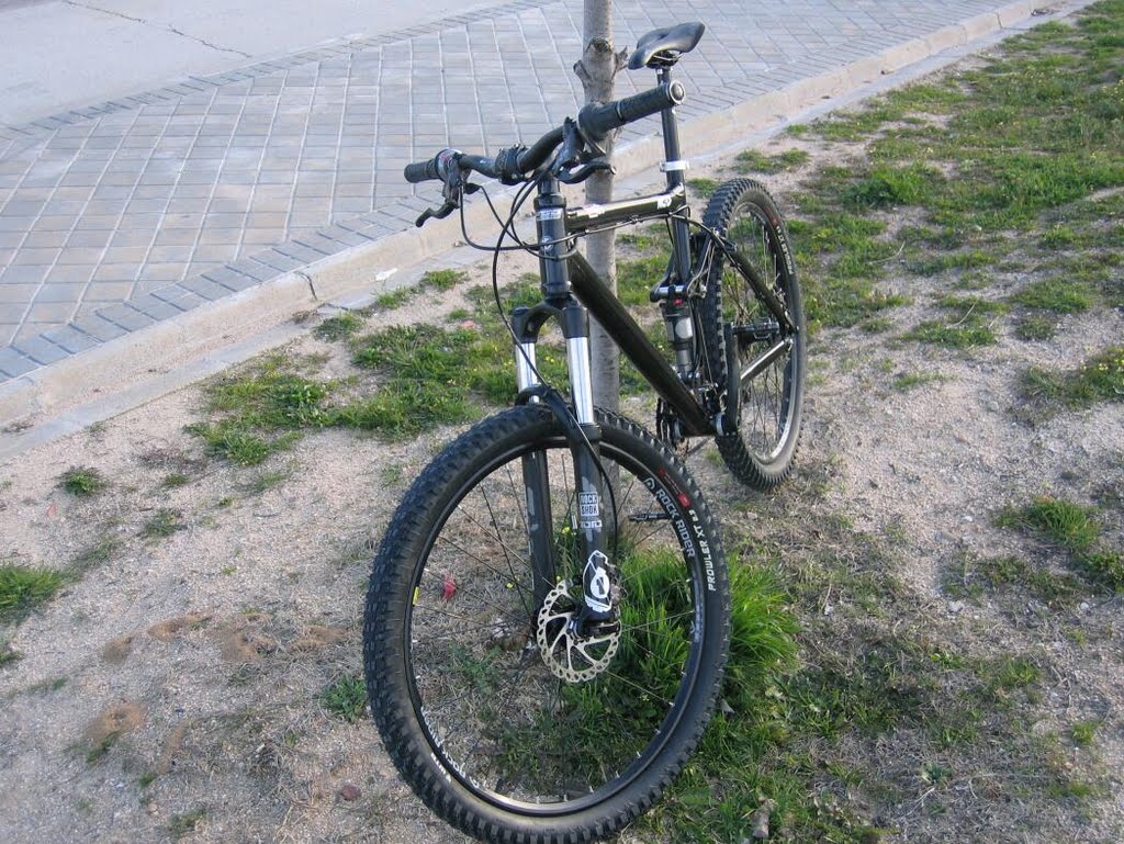

    Aqui tienes la mia que la monté hace bien poco, ten cuidad con el desviador central, tienes que usar de abrazadera baja o e-type, debes ajustarlo bien de altura para que no golpee la vaina cuando la suspensión está totalmente comprimida, haz pruebas sin aire en el amortiguador y comprimiendo a tope para que veas que el desviador sube y baja libremente sin chocar con el cuadro, además deberias sustituir el tornillo de apriete del cable del desviador delantero por una tuerca, si no no lo vas a poder ajustar bien ya que la llave allen no va a entrar. Desde mi punto de vista este es el principal punto flaco del cuadro, pero es facilmente subsanable.
    Por lo demás va perfecto, contamina un poco, pero principalmente subiendo cuando la pendiente es algo extrema, en uso rutero, subidas no muy fuertes o llaneando o bajando casi nada
    Por cierto, si encuentras la combinacion de anclaje del amortiguador para que te de 120 mm de reocorrido atras me lo comentas, yo solo he conseguido sacarle 110.
    En mi blog tienes un articulillo de las piezas que usé, ¡¡que lo disfrutes!! es un gran cuadro.

    Buenas, me parece un cuadro bonito, no sé si bueno (ya se verá). En principio, cualquier cuadro comprado y montado con ilusión, es un cuadro de **** madre. 200 euros me parece un descalabro, es para comprar 20 y revenderlos, ja, ja. Por cierto, ¿es de segunda mano?; en la foto se ve descascarillada la pintura de los agujeros donde se ancla la pinza de freno.
