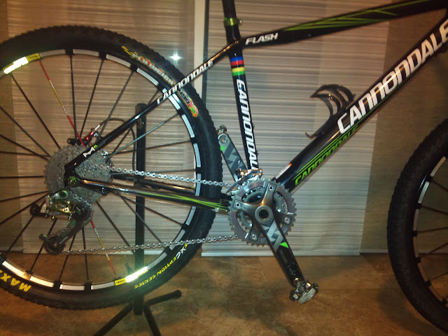

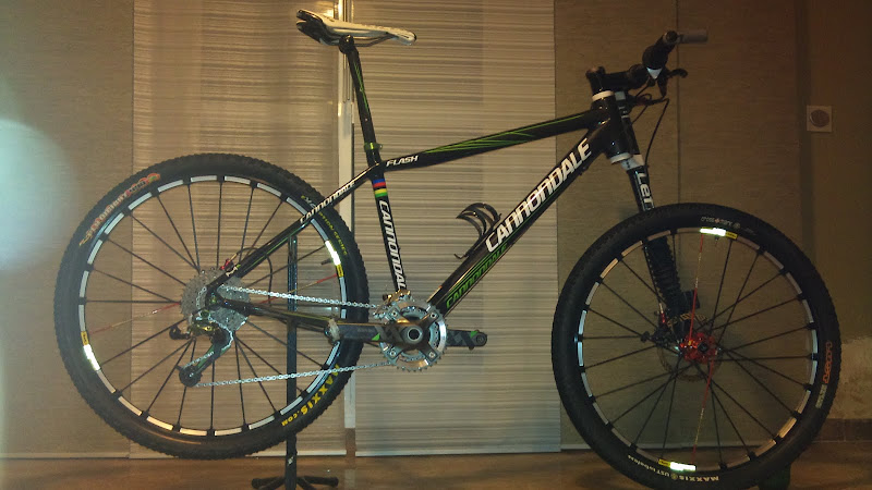

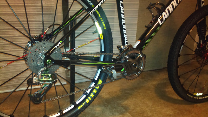

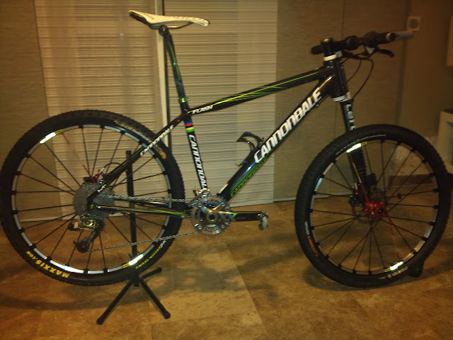

    Compañeros, os dejo unas fotillos de mi mi flash, aunque está ya censada (nº7) Ésta es otra realmente, ya que me cambiaron el cuadro de 2010 en garantía y además tiene algunos retoques.
    Bielas xx.
    Piñones xtr.
    cadena xtr.
    cierre kcnc.
    sillín phenom sl.
    ruedas slr.
    Grip shift 10 veloc.
    Estoy encantado con ella desde que la compré.

    Tal como te ha comentado Jaume, son los tuneados por el forero Aribiker. Le mandé mis mandos, le dije qué cambio iba a utilizar y en un par de días los tenía en casa. ´Me van perfectos.
    Antes llevaba una larsen lust detrás y como ya la "machaqué" le puse la flyweight que tenía en casa, tubelizada. La delantera aún tiene algo de vida así que le queda algo para el cambio. Posiblemente ponga una monorail tubelizada, para ahorrar unos gramillos más.
    Por cierto de líquido sellante utilizo uno artesano que leí por internet. Compré medio kilo de látex vinílico de paredes y le hago la mezcla con agua y va genial. El bote me costó 5 € y tengo para unas 100 ruedas, es mucho más económico que los que nos clavan las marcas tipo slime, no tubes... y va igual de bien o mejor.
