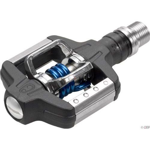

    Cordoba yo realmente hago enduro, DH, ( la cube la tengo de 2º por si acaso, aun no la he estrenado) con esto quiero decirte que llevo calas y no me desengancho nunca, ni siquiera saltando.
    los automaticos son necesarios si vas a empezar a montar ya en serio en esto , a realizar kilometros y subidas largas, te ayudan a dosificar mejor la fuerza en los pedales, a apedalear mejor y no solo a empujar las piernas hacia abajo si no que puedes empujar para cualquier lado con tal de seguir imprimiendo fuerza a los pedales con esto consigues utilizar mas musculos de tus piernas y no solo los gemelos o cuadriceps que son los que normalmente se usan solo si empujas para abajo.
    dicho esto, CALAS SI, siempre
    ahora que tenemos dos posibilidades
    SPD (sistema Shimano)
    pros
    -son baratos
    -resistentes y duran mucho
    - dureza regulable, (aunque no se para que si siempre se llevan en el minimo)
    contras
    -son pesados
    -el pie solo se puede sacar girando el talon, por lo tanto hay que adaptarse a ellos para no caerse, sobre todo en parado, curioso pero asi es
    -con barro o nieve se saturan y ya no enganchan
    Sistema crank brothers
    pros
    - el pie sale para cualquier parte en caso de emergencia, con solo dar un pequeño tiron salen
    - son muy sencillos no llevan regulaciones de dureza, su ajuste es unico, y solo permite regulacion segun la posicion que montes la cala wen la zapatilla
    - son ligeros
    - recomendados en caso de sufrir dolencias de rodillas.
    contras
    - son mas caros
    - duran menos
    - al principio estan un pelin duros hasta que la cala se desgasta un poco
    mi recomendacion personal si no te importa el precio o que duren menos
    crank brothers
    [​IMG][/IMG]
