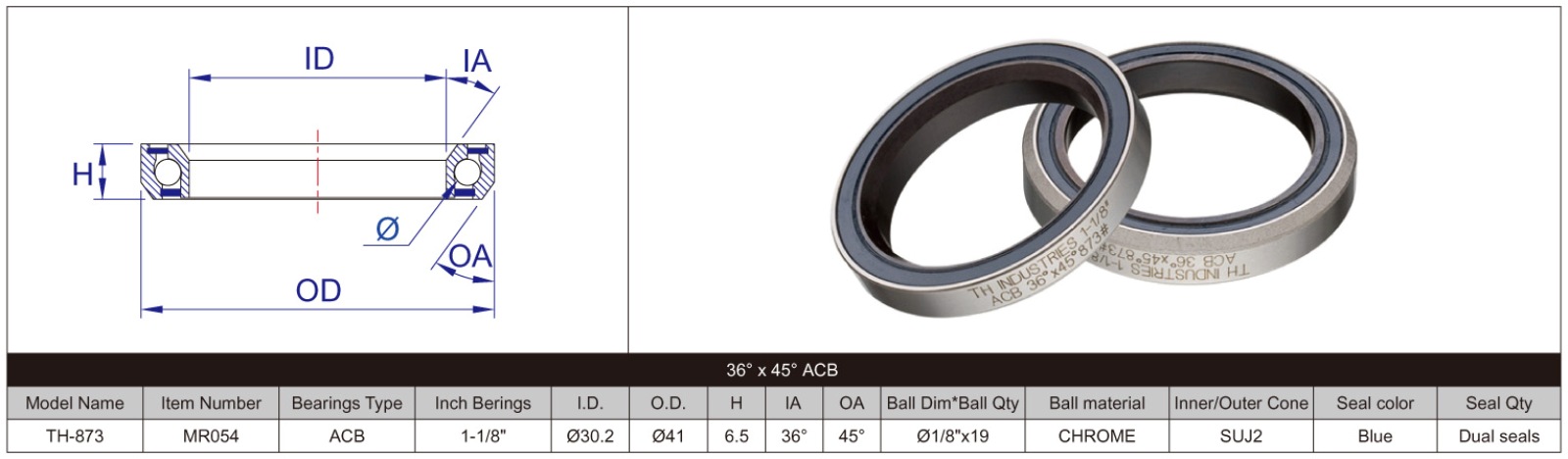

    A ver... voy a pensar con la cabeza porque creo que va a ser mejor. Los grados indicados por el fabricante creo que primero se indica el interior del rodamiento y luego el exterior.
    Vamos por partes:
    - Arriba en el de 1-1/8 la bici trae 36°x45°, por tanto el ángulo de 36 acopla con el cono de apriete interior y que viene con el juego de la dirección asi que entiendo que así no hay problema. El de 45° es el que sí apoya directamente en el cuadro y aquí no hay vuelta de hoja, el juego de dirección que has puesto es de 45 ahí asi que Ok. (Desconozco si todas las marcas son aquí de 45°)
    - Abajo la bici trae 45°x45°, el interior apoya en la pista que se encaja en la horquilla y que creo que no viene con la dirección nueva que compres, el exterior de nuevo es el que apoya en el cuadro y que coincide con el de la direccion que quieres comprar.
    Yo creo que si debería servirte, pero que alguien más experto en direcciones te confirme por si acaso no caigo en algo.

    Ok, entiendo que el problema está en rodamiento inferior, que tiene que tener 45º en su parte externa para que apoye correctamente en el cuadro. Seguiré buscando.
    Si no es mucho pedir, y abusando de tu confianza, que dirección compraste tu, por ir a tiro hecho.

    Aqui tenéis el rodamiento de th industries superior de la gtc sl... Con sus medidas
    Nunca viene mal, le hice una una foto a los detalles cuando la monte ;)
