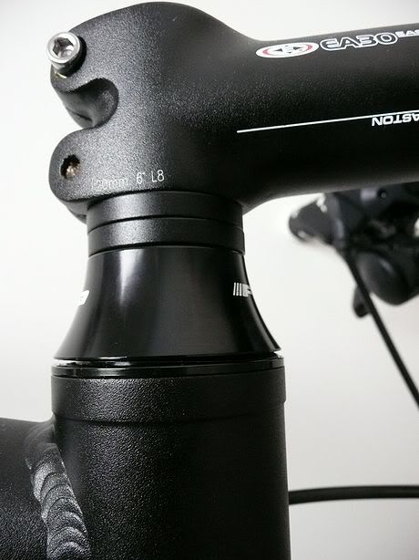

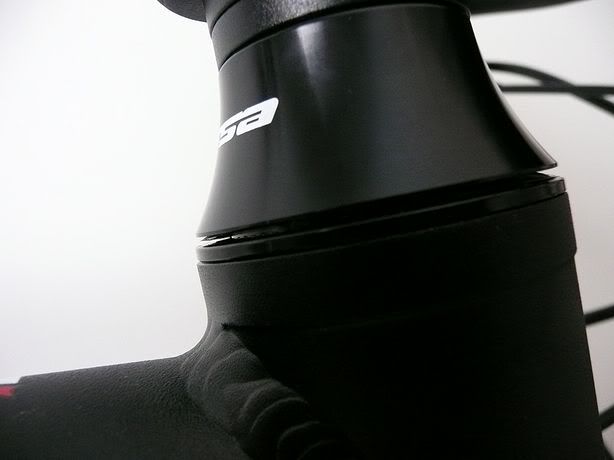

    Estoy muy verde en algunas cosas de mecánica de la bici, y una de ellas es la dirección. En mi anterior bici -Kona- la dirección era de las antiguas de rosca y no tiene nada que ver con las nuevas.
    He visto que en mi LTD Race hay una pequeña separación entre la parte inferior de la dirección y el tubo del cuadro -el tubo de dirección-, y no sé si es normal.
    Lo cierto es que no noto holgura alguna en la dirección, pero me ha llamado la atención esa separación en cuyo interior parece verse una arandela de esas con forma cónica y muy finas.
    ¿Alguno de los que tiene una Race tiene la misma separación? Unas fotitos:
    Gracias y saludos.

    Con una syntace yo estaría tranquilo en el tema fatiga. Solo hay que ver las pruebas que le hacen. Pero vamos, que cuando tengas que cambiarla, no podrás poner la misma...
    Seguramente notas la diferencia visual porque la LTD lleva una dirección semiintegrada, y seguramente tu bici anterior llevaba una dirección normal.
    Saludos!

    Lo que dices es cierto, pero lo que me extrañaba es esa separación de quizás algo más de 1mm entre la parte superior del borde de la cazoleta con la pieza siguiente.
    Me parecía mucha separación, sobre todo para temas de que entre agua.
