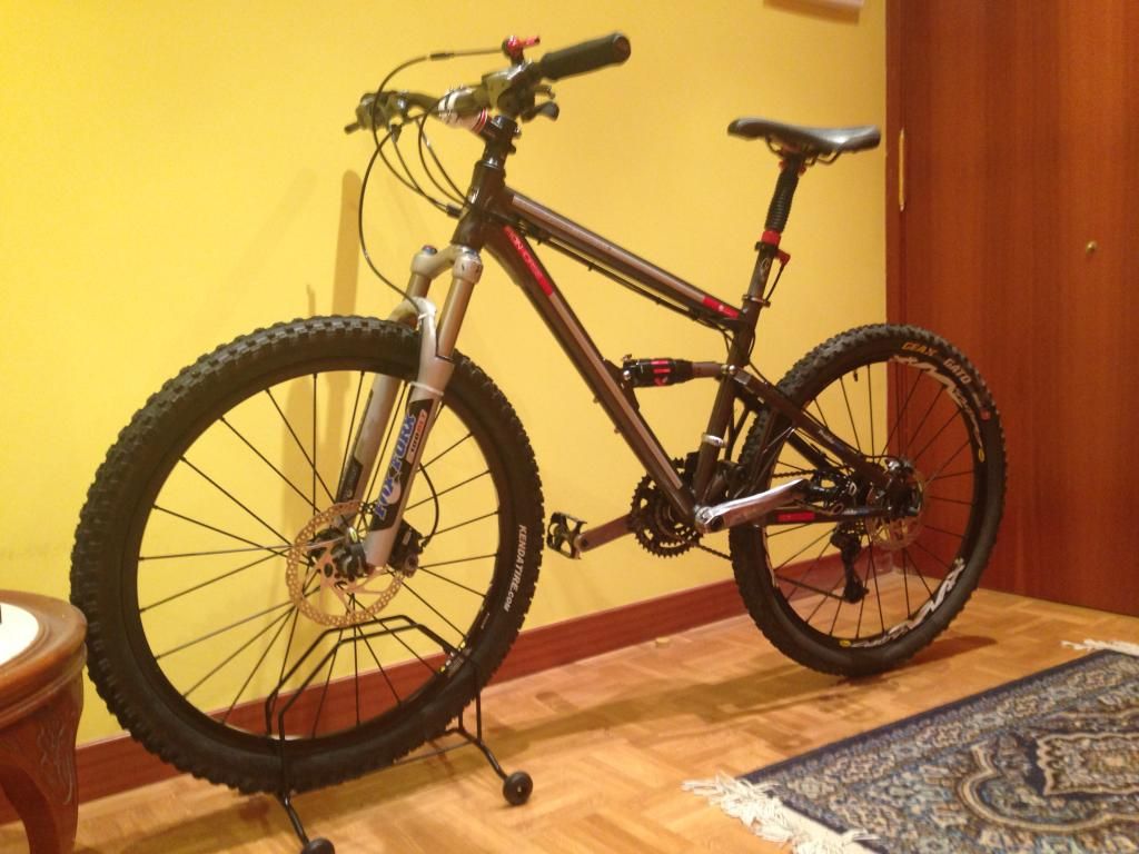

    Pues por aqui presento mi frankie...
    Totalmente con piezas diferentes a la original. Hasta esta semana era una frankie rigida, ahora es doble y ya esta acabada por fin. Me encantan las frankies, es la unica manera de tener una bici 100x100 a tu gusto. Para el tipo de rutas que hacemos, mezclamos el XC con enduro light, por lo que la unica manera de tener una bici asi, es haciendotela tu mismo.
    Espero que os guste!
    -Cuadro Iron Horse Bootleg de 100mm de recorrido.
    -Amortiguador Rock Shox Monarch 4.2 high volume.
    -Horquilla Fox F100rlt 100mm.
    -Llantas Mavic Crossmax XL.
    -Mandos dual (cambio y freno) XTR.
    -Vielas 3x9 XTR.
    -Cassete 9v XTR.
    -Pinzas de freno XTR.
    -Discos 180/160 shimano.
    -Potencia 80mm ON-OFF.
    -Manillar 700mm Massi pro-series.
    -Tija telescopica Ice Lift.
    -Sillin Specialiced.
    Última edición: 10 Oct 2014

    muy bonita, el detalle de la franja blanca con los detales rojos de la potencia le quedan fenomenal, esa fox con pinta clasica a mi me pone burrisimo y si fuera la de 80 mm. seria la leche para mi, la de 100 a ese cuadro le sienta feten.
    Unos pedales demolition serian la guinda, unos shimano mixtos dx seria el copon, lo malo es encontrar unos en condiciones...
    los colores y la forma mas bien clasica del cuadro me gustan mucho, ¿ que tal anda de peso tu mounstruita ?

    Esta fox segun dicen cambiando casquillos se puede bajar a 80mm, aunque yo prefiero 100. Y de peso con la rueda delantera de 2,35 esta en 12,1kg. Si la pongo de XC con el manillar de carbono (clasico, de 28,6), tija de aluminio, pedales automaticos XT y neumaticos estrechos, se queda en 11,8kg, no esta mal para haber costado poco mas de 500 euros en total ;)
