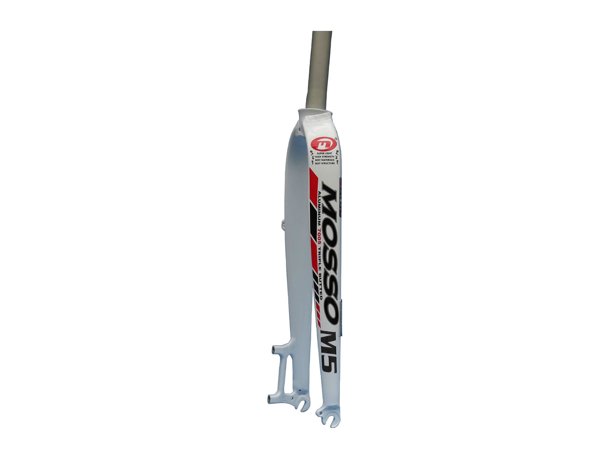

    Conocéis esta Ritchey? Está bien de precio y me ahorro 1100 grs si la monto
  4. FSG-BCN
    FSG-BCN Miembro Reconocido
    2 Nov 2013
    17.783
    4.314
    Un kilo cien gramos de ahorro ... Que tienes ahora?
    No la conozco pero no me gusta el concepto , parece que el puente es de aluminio y eso son juntas pegadas.

    Llevo la original de Marin, esa horquilla naranja puro hierro :). Me ha pesado 1720 grs.
    Una pregunta, me he dado cuenta de que he encargado la versión 1 1/8 NO tapered, y viendo la ficha técnica de la Marin veo que es tapered http://www.marinbikes.com/au/bikes/description/2016-pine-mountain-1
    ¿Es adaptable, o debería anular el pedido? Hay una misma versión de esa Ritchey pero tapered. Agradezco que contestéis pronto, porfa, así anulo el pedido cuanto antes.
    Saludos!
  7. revientacubiertas
    revientacubiertas Miembro Reconocido
    18 Dic 2012
    6.366
    2.657
    Extremadura
    Si la horquilla de tu Marín la original, tiene el tubo cónico (tapered).
    También puedes montar horquillas con tubo recto (11/8) con adaptador para cuadros tapered sin ningún problema
    Ahora si encuentras una rígida tapered mejor
    Enviado desde mi LG-D150 mediante Tapatalk

  14. willyscooterist
    willyscooterist Miembro activo
    4 Nov 2015
    962
    201
    Parece todo fibra.. no aluminio y fibra
  15. ellocoquecorre
    ellocoquecorre Miembro
    25 Ago 2010
    50
    De esaa horquilla hay dos versiones, una completamente de carbono y otra con tubo metálico, aunque creo que la que tiene tubo metálico no tiene versión tapered.
