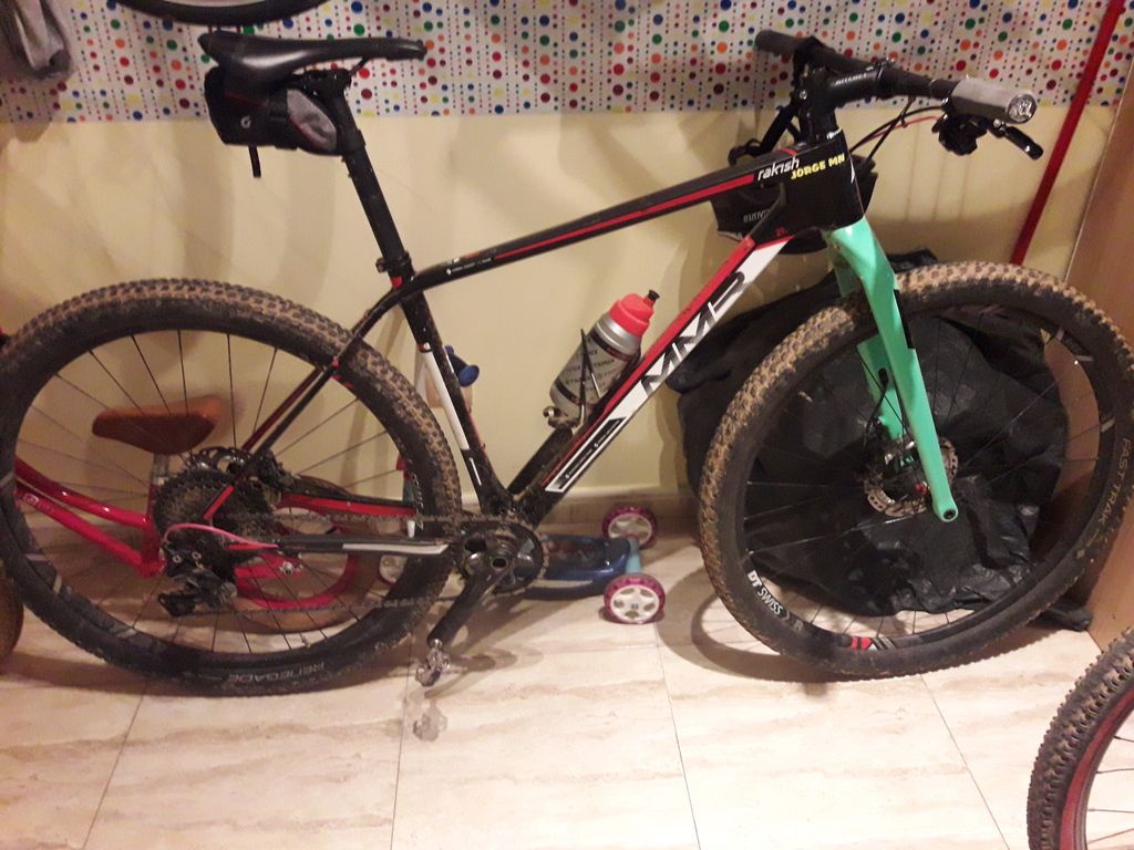

    hasta ahora 5500km y aguanta, en Strava estan y la meto por sitios dificilillos. A ver si sigue asi. La misma duda tenia yo acerca de lo de la pipa.
    La falta de suspension se arrgla con Voltarén pa las muñecas, presiones bajas y cubiertas mas gordas. En mi caso al menos . Lo del Voltarén es coña, eso si a veces las bajadas rapidas y rotas son un sufrir pa los riñones y brazos. Gracias a los frenos de disco es algo menos ****** porque frenar con los V y botando debe ser duro.
    Yo llevo el mismo diametro en ambas porque se trata de absorcion. La bici anda de sobra, más que yo. Hay ruedas "gordas " con poco taco que van muy bien. Yo he gastao Race king, Fast Trak y Renegade atras en 2.2 y 2.3 e incluso la Purgatory en modo borrico . El tubeess y el carbono ayudan muuuucho
