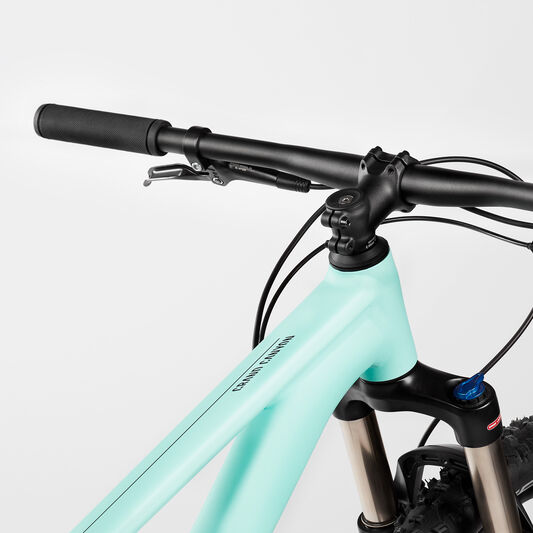

    Hola buenas tardes a tod@s
    Una pregunta un poco tonta. Me gustaría poner a la Grand Canyon wmn 5 de 27,5 de mi mujer una horquilla rígida de carbono con la idea de aligerarla de peso, ya que la usamos en senderos y vías verdes. Qué necesitaría comprar además de la horquilla? la rueda es boost y la pipa de la dirección no es cónica. Tengo que tener algún tipo de cuidado al no ser cónica?
    Muchas gracias a tod@s

    Pues creo que lo vas a tener complicado, de tubo recto, 27.5 y boost, no creo que haya

    A lo mejor, cambiando la dirección y poniendo abajo una dirección de 44, podrías usar una horquilla tapered.
    Busca en el hilo de la kona unit, ahí hay mucha gente que lo ha hecho

    Supongo que querras algo del Ali, no muy caro. Primero revisa el eje que llevas, porque yo la XCR32 no la he visto BOOST, es de 100. Una vez tengas eso claro puedes decidir por donde tirar. Si es BOOST, mira a ver si hay adaptadores para el buje normal.
    Si no es Boost, que creo que no lo es segun la Pg de cannyon y de sun tour, tienes opciones en 1-1/8 a precio razonable de la marca Toseek, ojo desde donde envian, desde EU o te toca pagar aduanas. Desde china son mas baratas pero hay que sumar tramites y demas de aduanas.
    Por otro lado antes de comprarla, quita la horquilla y comprueba que sea efectivamente 1-1/8 porque en la parte superior parece que tiene la direccion un conificado. Por el diametro del tubo de direccion del cuadro, podria ser una direccion conica.
    Parece mucho rollo, pero solo es quitar la horquilla, ver el tubo y ver que es de 100mm para saber que no es boost.

    Como puedo saber si es boost, midiendo de eje a eje los tubos de la horquilla?

    Eje de 100 normal. Eje de 110 boost.

    Edito, en efecto es de 100. A ver si me animo y suelto la horquilla para ver si es cónica o recta

    Confirmado tubo de horquilla recto de 1 1/8 y un peso de 2,5 kilazos
