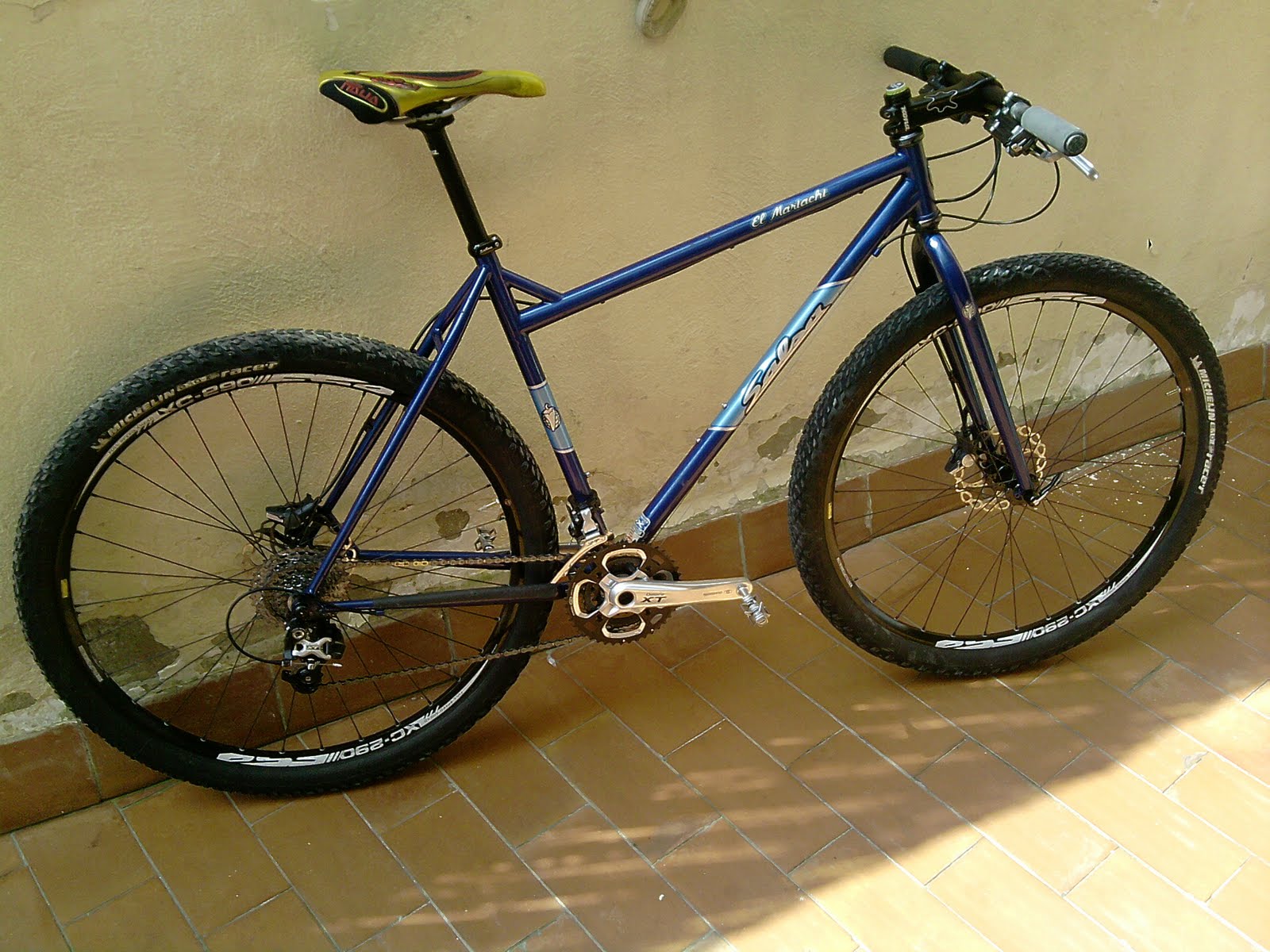

    Aqui os dejo una foto de mi nuevo proyecto aun sin acabar pero que ya va cogiendo forma.
    Va a ser 1x9.

    que desarrollo vas a dejar, yo tengo pensado lo mismo, habia pensado en 11-34 y un plato 32, ideas

    Pues es es el desarrollo que yo voy a dejar, pero loque no se es donde conseguir la tornilleria del plato para dejar solo el mediano, ¿¿¿Sabeis alguno done la puedo conseguir???.
    Haber si la pruebo un dia de estos y pongo fotos en su medio natural y con la camara que con el movil sale esta chusta.

    Normalmente no hacen falta tornillos especiales. Sólo meter arandelas para cubrir el espacio que deja el plato grande. No se si me explico ...
    Además, depende donde pongas las arandelas (interior o exterior del plato mediano) colocas el plato más cerca del pedalier o más lejos.

    Lo que si es posible es que en 1x9 necesitéis un guiacadenas para que no salte la cadena del plato.
    Hay algunos muy discretos.
