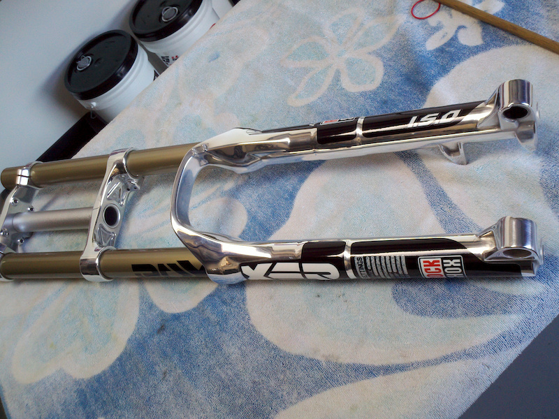

    1.418
    lo que comentais del pedalier no es problema, para eso se inventaron la herramienta para repasar la rosca, la pasas y la rosca queda como nueva, la deja sin rastro de nada....ojo con pasarla al reveves, o usar la herramienta equivocada...
    por otro lado, alguien ha decapado y pulido las botellas de una boxxer?? segun parece son de magensio y no se pueden cromar ni anodizar...pero en la red a alguien que lo ha dejado como si fuera un espejo....me pregunto cual seria el proceso:
