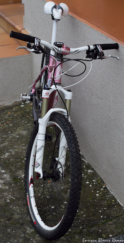

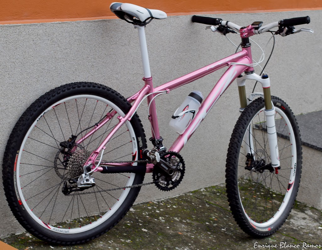

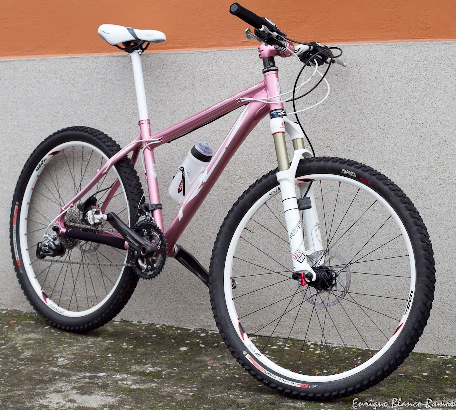

    Aqui teneis la RCZ FRESA NATA EDITION TERMINADA!!!!!
    que os parece¿¿¿??? se aceptan criticas

    315
    Estepa

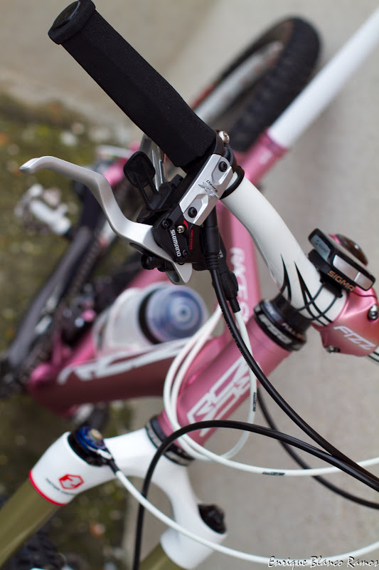

    Esta muy guapa esa bike Quique!! EL color del cuadro mola mucho!!!! Como critica.... yo habria dejado tija y potencia en negro xD

    Muy bonita, ¿cuánto dinero vale todo ese montaje? y peso

    Tremenda... te ha quedado tremenda! y con buenos componentes... tienes que tener a la parienta mas que contenta...

    vaya preciosidad.
    Frenos XT, buena trasmision ...., la pregunta del monton ¿Que nombre y apellidos tiene la bici sino es indiscrecion?. es que la ha visto mi mujer y me ha dicho, mira cuanto quieren otros maridos a sus mujeres ......
    por cierto, tambien abrazadera alta, Es que este cuadro no admite abrazadera baja en el desviador?.
    Un salduo y enhorabuena por el resultado final.

    Yo he llevado este cuadro con un desviador de abrazadera baja, en talla 18". Lo de la abrazadera alta o baja es aplicable a cuadro dobles, donde la articulación del triángulo trasero puede interferir con la abrazadera, cuando ésta es baja. En un cuadro rígido da exactamente lo mismo, con la excepción de que lleves dos botellines y prefieras una abrazadera baja para poder instalar el segundo botellín en el tubo vertical.

    Pues el precio exacto no lo se tiene piezas heredadas, pero te puedo decir le precio de los componentes nuevos sin ningún problema:
    Los frenos completos con discos --------------195 € (los iba a montar en mi specialized epic pero no me valen por que chocan en el brain)
    Dirección FSA Orbit MX ------------------ 19 €
    Horquilla Reba RL 2011----------------------- 269 €
    Tija Selle Uno ------------------------------ 20 €
    Cuadro Race SL ---------------------------- 169 €
    Desviador SLX ----------------------------- 29 €
    Sillín -------------------------------------- 15 €
    Potencia FIZZ ---------------------------- 10 €
    Cierre Tija RCZ --------------------------- 12 €
    Maguitos RCZ ----------------------------- 6 €

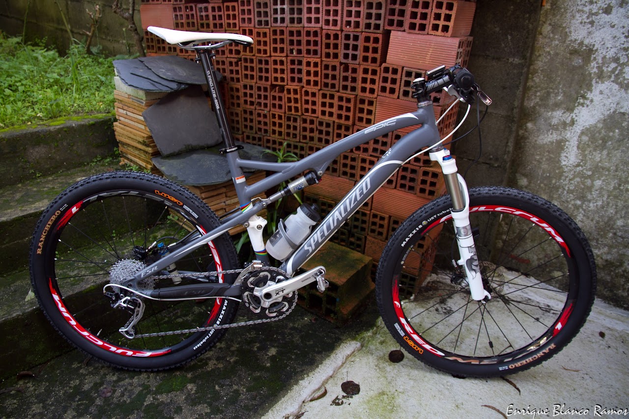

    Ruedas DTSwiss (heredadas de la epic)
    Manetas Cambios SRAM X7 (heredadas de la epic)
    Cambio SRAM X9 (heredadas de la epic)
    Pedalier Y Bileas (heredadas de la epic)
    PESO 11.3 aprox

    Si admite abrazadera baja, pero me han dicho que las de baja suelen estropearse antes que las altas, cuestion de gustos.
    Mi inversión total fueron sobre 1600 euros pero creo que esta bici la montas por 800 - 900 euros más o menos como está.

    Manillar Specialized (heredadas de la epic)

    Espectacular montaje, a mi no se me ocurre ninguna crítica, a disfrutar con ella.
