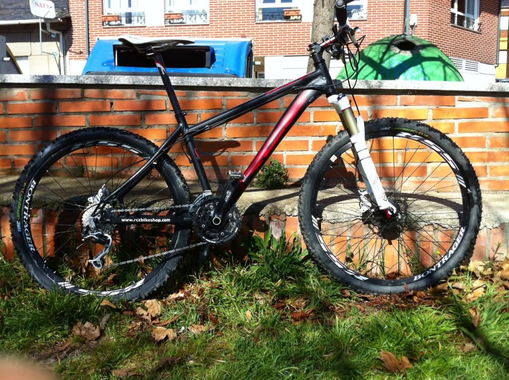

    el cuadro 150€
    Horquila Sr Axon (1600gr) 140 € usada
    Grupo Slx 219€ nuevo
    frenos xt 88€ cada freno nuevo
    Ruedas Mavic CrossRide 150€ nuevas
    manillar rzc sl carbone 38€
    potencia rzc sl 21€
    tija Believe bikes 19€
    direccion 19€
    cierre 9€
    En total menos de unos 850€

    Aquí dejo la RCZ de mi chica
    El montaje no tiene nada espectacular, pero se ha quedado en 12.2kg y por destacar algo:
    -Cuadro: RCZ LADY AM 011
    -Horquilla: Rock Shox Revelation 426 Dual air 130mm
    -Potencia: Uno AS025 60mm
    -Sillín: SDG Sillín Fly Sunn
    -Fundas de cambio Alligator
