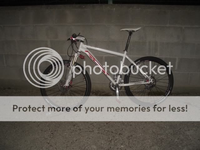

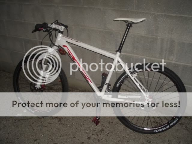

  19. inthemiddleoftheway
    inthemiddleoftheway Miembro
    19 Ene 2007
    834
    23
    Lo prometido es deuda, ya tengo las fotos, aunque no la he probado, pues me faltan unos retoques, pesa muy muy poquito, de momento no tengo peso de precisión y la he pesado en la báscula de casa y anda por los 9 kg, haber si me acerco un día a la lonja y la peso allí. También tengo pensado ponerle un sillin tune o saevid para ahorrar unos gramillos.
    Espero que os guste, un saludo.
