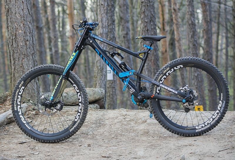

    10351526_752733058111296_2666787425587267066_n.jpg 10433946_10203411469761790_1570828294412395334_n.jpg 10487413_756241564427112_272953489867661033_n.jpg 10463020_756967127687889_3449872560962263039_n.jpg

    hola muy buenas, alguien podria decirme que llantas son esas? llevo un tiempo quitado del mundillo, pero vuelvo de nuevo a la carga!! un saludo

    Creo q es un poco off topic, en cualquier caso esos son UNOs aros ENVE, si mal no Recuerdo son unos 1000€ por aro más bujes y demás, el montaje con chris king ronda los 3000€. Ahí queda eso jajjajaja
