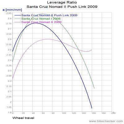

    Imagino que casi todo el mundo, sobre todo los que tenéis una Santa Cruz sabéis que Push está trabajando en una nueva bieleta para la Nomad II (y la Butcher). Todavía está en fase de prototipo y hay pocas imagenes asi que los gráficos no son 100% exactos, pero creo que dan una idea de lo que Push está intentando conseguir...
    La nueva bieleta mantiene el recorrido y la geometría, es decir, que los puntos de giro del VPP se mantienen intactos. La Eficacia de Pedaleo, el Pedal Kickback y el Brake Squat siguen igual que siempre. Lo único que hace la bieleta es retrasar el anclaje del amortiguador un par de centimetros alterando el Leverage Ratio, que ahora pasa a ser mas sensible y progresivo. Si os fijáis en la gráfica veréis que el funcionamiento es muy parecido al de la N1, pero la N2 tiene un poco menos de recorrido asi que no va a ser exactamente igual... Ya puestos podrían haberlo subido un poco.
    Luego en el tema amortiguadores creo que Push va a ofrecer la bieleta junto a un amortiguador de muelle tuneado especificamente para este LR, aunque también venderan la bieleta suelta a la gente que ya tenga el amortiguador de Muelle, porque la idea es meter muelle, no creo que uno de Aire se beneficie de la nueva bieleta...
    http://linkagedesign.blogspot.com/2011/01/nomad-ii-push-link.html
