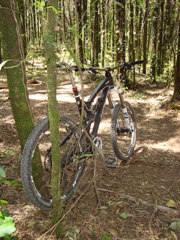

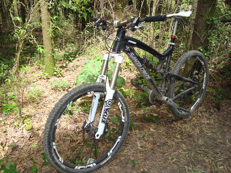

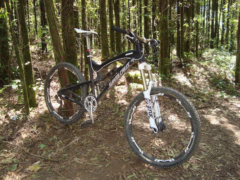

    Muy wapa la cabra esa pa pegar salyos por el monte jeje
