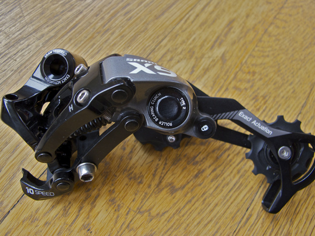

    Hola a todos, Tengo una Nomad 2 de Carbono y llevo 2 patillas rotas en 1 mes. Con el consecuente destrozo de los radios, cambio y cadena...
    Los 2 cambios que tenía eran SRAM X9, siendo el segundo un TYpe 2. Estoy barajando 2 hipótesis, que las patillas de la Nomad de Carbono son de mantequilla y rompen con facilidad y que los cambios SRAM le perjudican porque van más tensos.
    En la primera salida con el cambio nuevo X9 type 2, ya tuve un problema , al acabar una bajada noté que se salió la cadena y al parar vi que la pata donde van las roldanas estaba bloqueada, ya que el tornillo que sirve para poder destensar el cambio cuando quieres sacar la rueda, se incrustó dentro de la caja del cambio.. os muestro las fotos:
    Aquí se ve el cambio sin problemas...
    En estas 2 fotos se ve el la cabeza del tornillo incrustada
    ¿Os ha pasado esto a alguno de vosotros? Creéis que los cambios SRAM pueden dar problemas de rotura de patillas en la NOmad 2 de carbono?

    llevabas la cadena con la longitud adecuada?

    Yo llevo un XO type 2 y ningún problema pero si es cierto q la patilla de serie es muy blandita y se dobla enseguida yo pille una en chainreaction que es algo más dura y da menos problemas.

    Pues no tengo ni idea porque yo no monté la bici y no entiendo de este tema... , ¿cómo se calculca eso?,
    Mi Nomad lleva eje pasante 12x142, supongo que la tuya no porque en Chain no he encontrado la patilla de recambio para mi modelo. Puede que incluso mi patilla sea más blanda aún que la tuya.
    Lo que me extraña es que sea el único al que se le ha incrustado el tornillo en la carcasa..
