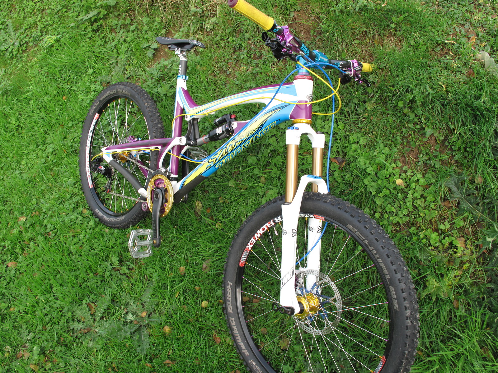

    gracias!!!!
    muy contento la verdad...lleva tune ML...no sé como funcionará el CS pero el monarch creo que tiene un compromiso cojonudo, cumple su función, es ligero y es "mantenible" por uno mismo, esto último lo veo importantísimo...los CC van de coña pero si tienen que pasar por el servicio técnico para el mantenimiento...zasca!
    no he probado la N2 sin la bieleta PUSH, cualquier día de estos lo hago, lo que si que puedo decir es que no me da la sensación de haber cambiado de bici en cuanto a absorción, digamos que se comporta como la N1 pero con más estabilidad
    quizá veamos pronto N2+debonair+push+angleset...he consultado sobre el tema y he leido varias opiniones y la verdad es que estoy con la mosca tras la oreja...busco un poco más de estabilidad y creo que me la puede dar ese gradito más...lo que no tengo claro es si poner 1 ó 1,5 grados...

    Yo desde que puse los casquillos excéntricos voy mucho mejor con ese grado menos en la dirección, una opción más barata que el angleset, lo siguiente será un monarch y mas adelante la push y N2 evo terminada

    pos ya está hecha la maleza, le he puesto una workscomponets de 1,5 graditos, mañana espero catarla y ver como respira, yendo en plano parece otra bici, sobre el papel se queda como 11mm mas larga y unos 3-4mms mas baja de pedalier, no me parece una barbaridad, el tubo del sillón no llegará a medio grado....por todo eso me decidí...

    Las nuevas geometrias son 1.5 cm mas bajas de pedalier asi que por ahi no le veo problema. El angulo de sillin, si lo puedes corregir adelantando un poco el sillin perfecto (a mi no me queda mucho donde jugar en ese aspecto).
    Siempre he leido que es dificil que no suene la dirección, a ver que tal en ese aspecto.
    ¡Cuentanos mas cuando lo pruebes como Dios manda!

    La bieleta push mola!
    Sólo ha bajado el pedalier y cambiado el ángulo de la dirección? El ángulo del sillín no ha cambiado?

    Siiiiii...pero no llega ni a medio grado...
