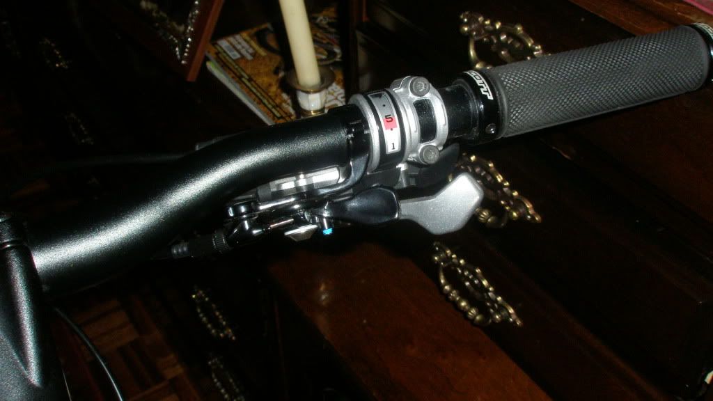

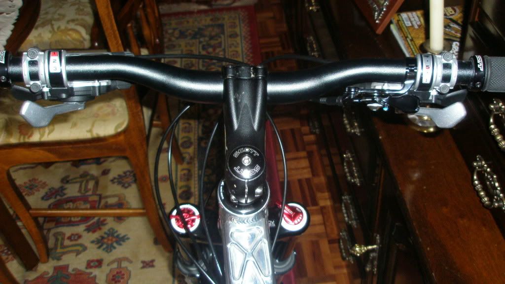

    por cierto, ya le he cambiado el mando para debajo del manillar como habia hecho en la 2006, queda igual de accesible y mucho mas limpio a la vista.
  9. kanabisero
    kanabisero Miembro
    Jul 1, 2004
    504
    de la tierra de los olivos
    no molesta al ponerlo en la posicion de maximo recorrido con la palanca del mando de cambio?
    ala vista parece q este muy justo!. por lo demas queda mejor y mas protegido.
  10. apriliano
    Mar 15, 2005
    10,815
    1,764
    lo pones justo para que no pegue y sin problemas ;)
