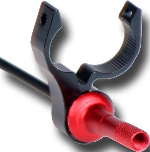

    Yo también le heche el ojo a esa tija, solo que indagando por la web y buscando mas fotos, le encontre (basando mi teoria según fotos) poca calidad, partiendo desde el mando que parece una maneta fe freno V-brake solo que en pequeño y que los acabados de tija no inspiran mucha confianza. La encontré aquí http://www.purebike.fr/fr/tige-de-selle-telescopique-ice-lift-a2545.html , pero pienso que merece la pena gastar algo más y comprar algo en condiciones, porque barata barata como para probarla tampoco es que sea.

    No me parece que sea una palanca de freno en pequeño; es decir, teniendo en cuenta que ambos son palancas que deben ir atornilladas en el manillar y deben tirar de un cable.

    Yo lo decia porque mirando pir la web encontre dos mandos, el que tu indicas en la foto y otro que es al que yo hago referencia. Otra cosa a tener en cuenta es que a lo mejor te hace falta un adaptador, dependiendo de la medida de tu cuadro, ya que solo la hacen para una medida. Y por último una cosa que tampoco me gusto es que solo tiene 90mm de recorrido. Pero que lo dicho para gustos colores y comprendo que una tija telescópica no está al alcance de tidis los bolsillos y que esta podria ser una candidata al alcance de todos.
