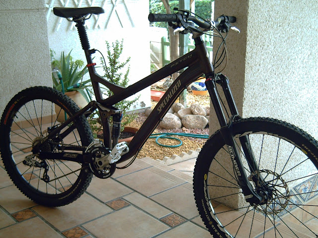

    TEngo desde hace ya un tiempo la GD Turbo, pero no se como quitarle esa curva tan fea que tiene. Leí hace tiempo de algún forero que le puso un adaptador de los frenos V, esa curva metalica carateristica de ellos, pero no se si la cosa ha evolucionado o el invento se ha quedado en eso. ¿Alquien me puede ayudar?
