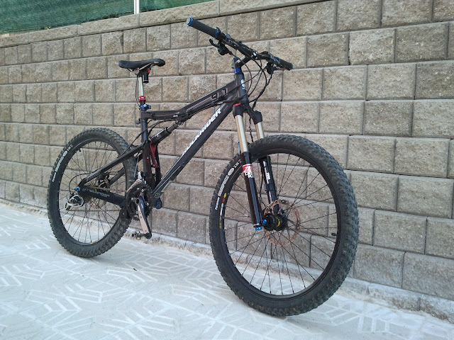

    Una tija pija más, no la he visto por aquí hasta ahora, es la KS i7R, comprada en purebike.
    Va bien, de momento todo ok, tiene dos salidas nada más, pero parece que va fina, la suavidad de subida y bajada es tipo Joplin, no tan dura como suelen ser las KS, sin embargo el tacto del cable es un poco más duro que en las habituales de KS, pero nada crítico. Le puse está KS porque en 27,2 no había nada de calidad a un precio "razonable", aunque esta no es precisamente barata tampoco, va con casquillo adaptador a 29,8, creo que era la medida de las 9.1 de tija, aunque ya no estoy muy seguro. El aspecto es un poco "friki" por la capsula del hidraúlico, pero no molesta nada.
    Una muy buena opción para bicis de este estilo.
    * Aunque no tiene nada que vero os dejo unas fotos también del tensacadenas Heim 3 guide de Ethirteen para tres platos por si a alguien le interesa, al menos en esta bici va fenomenal y se puede instalar sin problemas.

    Como mi KS , ningun mantenimiento , y como el primer dia.
    p.d. Cheytac, hemos posteado al mismo tiempo, todas las fotos que he visto de esa tija tenian el cable por delante, has mirado como te queda?
    Muy guapa esa 9.1.
    Saludos,

  14. cheytac
    cheytac EJEPASANTE
    May 21, 2009
    3,743
    24
    Ey Taservec!! gracias compi,jaja, si nos hemos cruzado.
    Tuve la misma duda que tu, el caso esque en la web de KS no dicen nada, y esta no es como las otrastijas en las que se ve claramente la posición delantera o trasera. El caso es que el soporte del sillín es completamente paralelo y concentrico a la cabeza del tubo, es decir, da un poco igual como la pongas. Primero la puse con el cable por delante, pero me dicuenta de que al echar el peso del cuerpo en la parte trasera del sillín estas "tirando" de los tornillos de apriete, por decirlo así, mientras que con el cable detras no produces ese efecto, asi que me pareció más apropiada esta posición. He visto fotos por la red y el personal la monta tanto con el cable por delante como por detras, aunque la verdad es que hay poca foto de esta tija.
    Saludos!!
