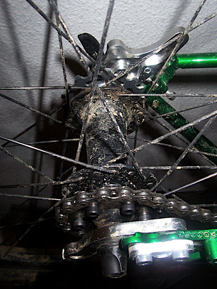

    Lo del Fixie... pues con el permiso del Sr. Carter te pongo una imagen (que siempre vale más que mil palabras):
    Se pone la rueda trasera del revés, es decir... el lado del disco donde la transmisión. Y se le atornilla una corona a los 6 agujeros del rotor.
    Así, anulas la marcha libre de la rueda, no puedes dejar de pedalear.
    Para frenar... lo haces con las bielas.
    Incluso se podría pedalear hacía atrás :biker

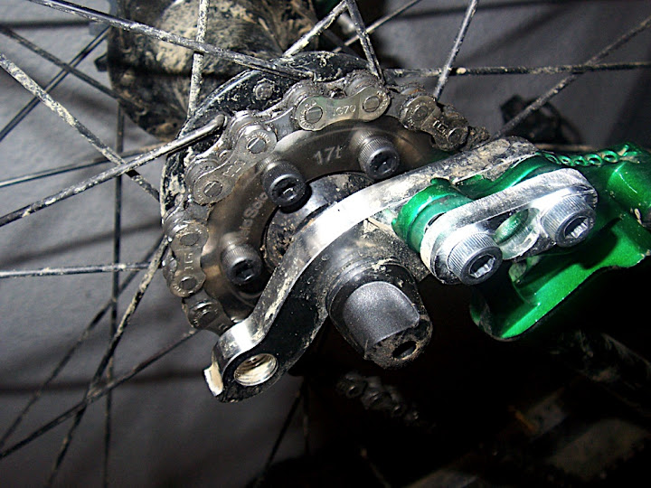

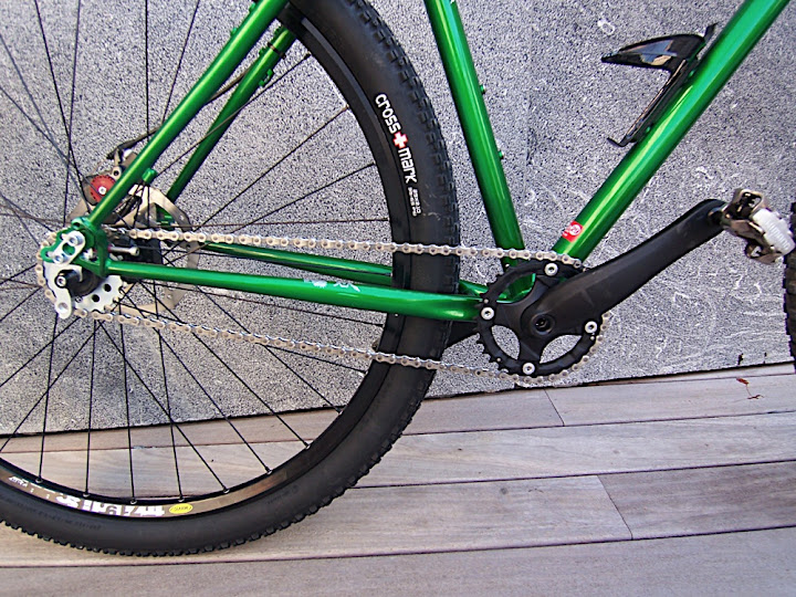

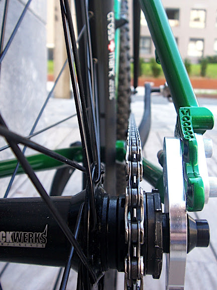

    Pongo alguna foto del montaje que yo llevo para piñon fijo:
    Aquí lleva un plato de 36 dientes de titanio de Amaro (especifico para SS):
    Pero normalmente voy con rueda libre y el citado plato de 32:
    Lo que si es importante es que el piñon sea especifico para SS. Yo recomiendo Surly para piñon libre y los citados de velosolo para fixed gear.
