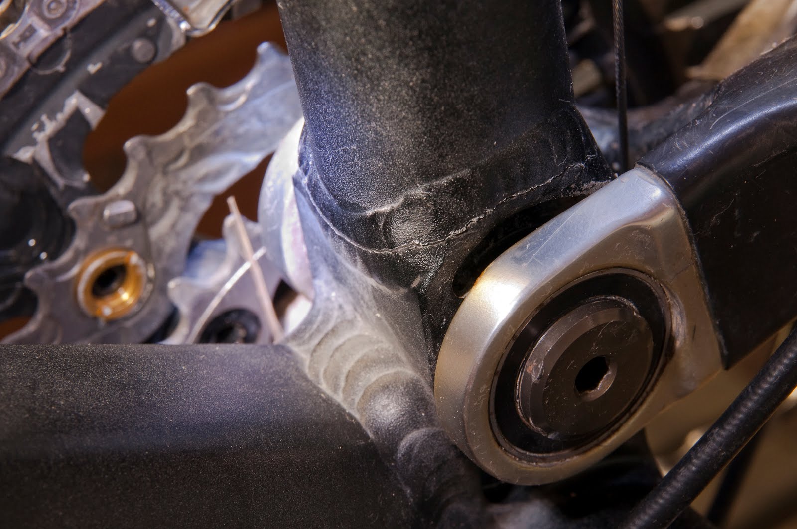

    vaya faena kool stop, ya nos contarás que tal va la cosa, igual la garantía te puede hacer algo y te ofrecen cualquier cosa.

    Trankilos ke YETI cuida a sus usuarios, eso entra en garantia. Mi tio, jodio el basculante de su 575 del modelo 2007, y se lo cambiaron sin problema y ahora tiene una bici exclusiva, ya que triangulo delantero yeti 575 modelo '07 y triangulo trasero YETI 575 Modelo 2010! Ahora tiene la bici perfecta, nervio y angulo del modelo '07 y rigidez del modelo '10, aver si os cuelgo una foto pa ke la veais!!

    kool que modelo de Yeti es la que ha Fisurado..????

    575 modelo 2008, comprada en diciembre de 2007. Mañana tarde me paso por la tienda , ya os contaré.
