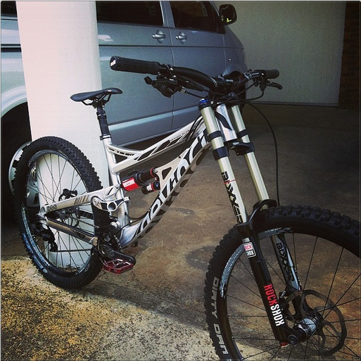

    Os dejo estas fotos que ví por facebook de la devinci...
  20. EL MASCLE
    EL MASCLE PDV!
    30 Mar 2009
    8.678
    117
    Comunidad Valenciana
    Precisamente iba a ponerlas ahora. No conozco al dueño pero si a un amigo q me paso las fotos. Justo en la soldadura de la vaina. Se han lucido con los basculantes!!! Lo d los tirantes en carbono puede ser la solución al problema d la fisura q se les hacía pero en las vainas no se sí es habitual esta rotura además es por la soldadura. Encima esa es como la mía así q si no ha perdido garantía ya ese basculante le faltarán días ya depende d la fecha d compra.
    Espero q no esté todo el tiempo q he estado yo sin bici porque se pasa el verano sin montar.
