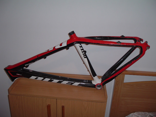

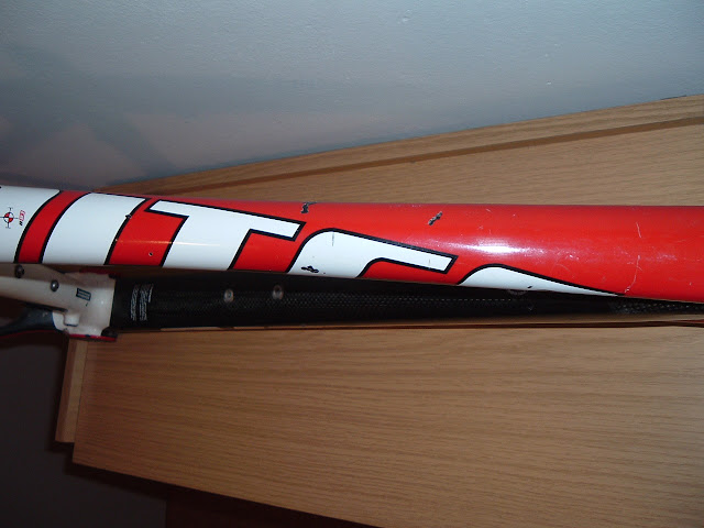

Hola a todo el mundo. A petición de dos ilustres foreros de este hilo (gracias por vuestra amabilidad), voy a colgar unas fotos del cuadro Ditec 1.1 que acabo de comprar. Como veréis está altamente perjudicado en lo que es pintura, aunque estrucutralmente, en principio, está bien. Verdad es que lo compré sabiendo perfectamente como estaba a un precio correcto. Lo hice también por mi afición a resturar y pintar cuadros. Si os dís una vuelta por mis mensaje en el foro podréis ver unas muestras de ello. La idea es hacer un antes y un después. Ahora viene el antes: Ahora la duda es que quiero montar cambios Sram y veo que delante lleva el soporte para desviador, pero me comentan que mejor le monto un desviador con abrazadera baja. Estoy pensando en ponerle un Sram X9 de abrazadera baja, atrás un Sram X9 y unos mandos Twister. ¿Algún comentario o idea al respecto? Gracias Salu!

¿Cuando te refieres a limar la chapa del desviador, supongo que hablas de la de soporte al pedalier, no? Por cierto, muchísimas gracias por tus consejos. ---------- Mensaje añadido a las 15:45 ---------- El anterior mensaje fue a las 15:43 ---------- Mil gracias por las fotos!!! Me parece ver que está anclado justo por encima del agujero "de marras", ¿es así? Si es así, puede que si pueda montar Sram sin problemas... Vaya!, parece que ha llovido por ahí, ¿no?...:baile
si que esta por encima y el desviador aun puede bajar un poco mas 5mm el xt, el sram supongo que tambien se podra poner, salu2
hola a todos, gracias a vosotros por el buen rollo que ahi aqui, el desviador mas recomendado para montar entre el de tiro alto o bajo es el de tiro bajo, puedes montar tanto shimano como sram sin problemas, respecto a limar la chapac efectivamente es la chapa que va cojida desde el cuadro al eje de pedalier, pero montando una arandela de goma entre el cuadro y la chapita es suficiente,
