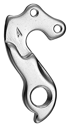

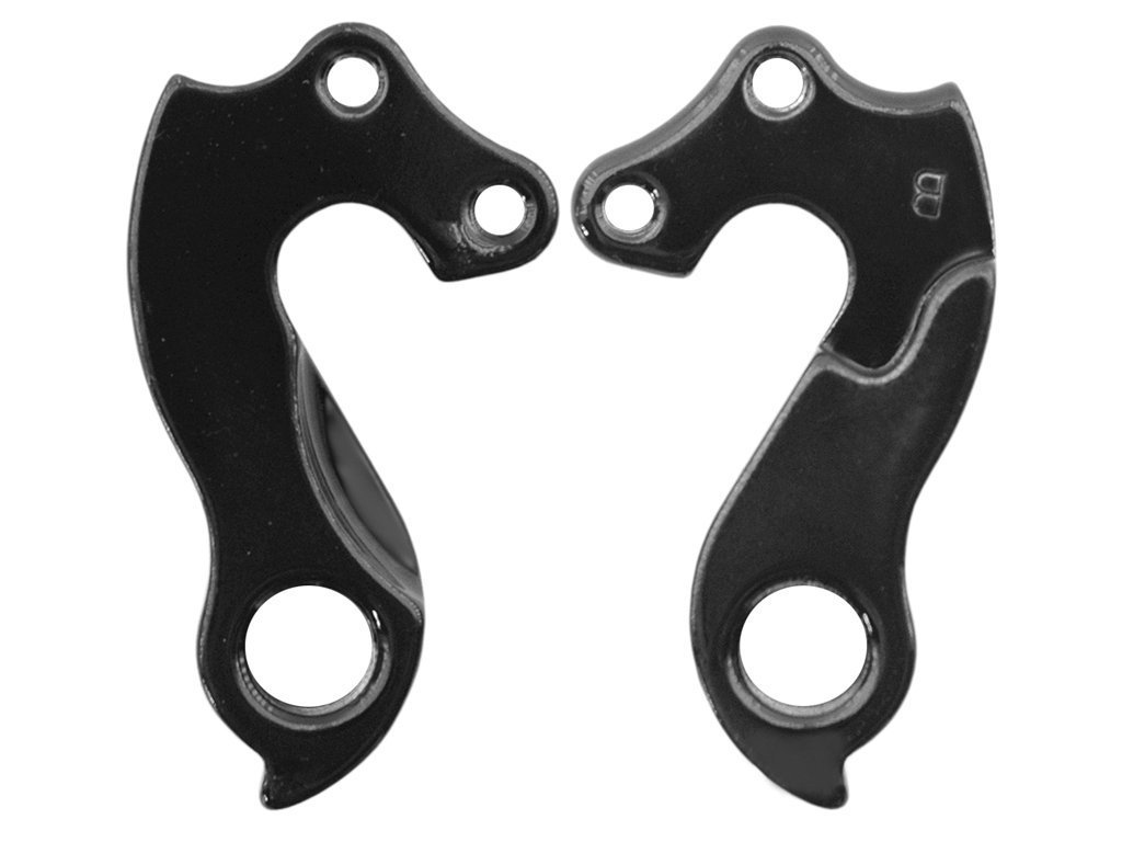

    Sí, efectivamente esa es la patilla, no obstante, te comento que con el tiempo vuelve a aparecer el problema, te recomiendo que aproveches para comprar un par de ellas y así ya tienes para una temporada. El tema es que el cierre apoya sobre la patilla y va desgastando la zona donde apoya, lo que hace que se vaya hacia un lado. Creo que es un problema de descuadre en ese modelo, que se comentó ya en su día en el hilo. Cuando tengas la patilla nueva y si comparas con la vieja, verás la holgura de la vieja.

    Muchas gracias compañero pues comprare esa entonces!

    Eso es un problema de diseño que tuvieron esos cuadros,yo tuve uno y me pasaba lo mismo.Tramite la garantía y me dieron cuadro nuevo.el problema es de asimetría de vainas.la rueda que siempre mas caída hacia un lado y no hay manera de solucionarlo.sino te llega a rozar la rueda en la vaina no es gran problema.un saludo

    Ahora no se cual de las dos patillas es, hay dos modelos que parecen iguales
