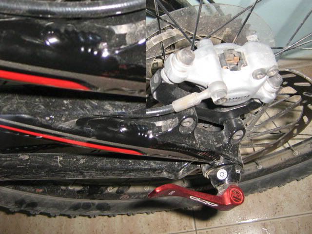

    Mi EX8 talla 21,5" veo q tiene ya el basculante con la soldadura extra:
    Por ahora en unos 600 km sólo tengo q destacar negativamente q el cambio se desajusta bastante rápido, ya van 2 puestas a punto y la 3ª está al caer, slu2!SPRINT

    La mía una ex9 ya trae el refuerzo tiene 1 mes.

    Tengo una Fuel EX 9 2008 y despues de leer este post he ido corriendo a ver el tirante de mi bici y ........................efectivamente tambien ha empezado a romperse. Han aparecido 3 rayitas sospechosas en la pintura y en el mismo sitio. En cuanto pueda subiré unas fotos
