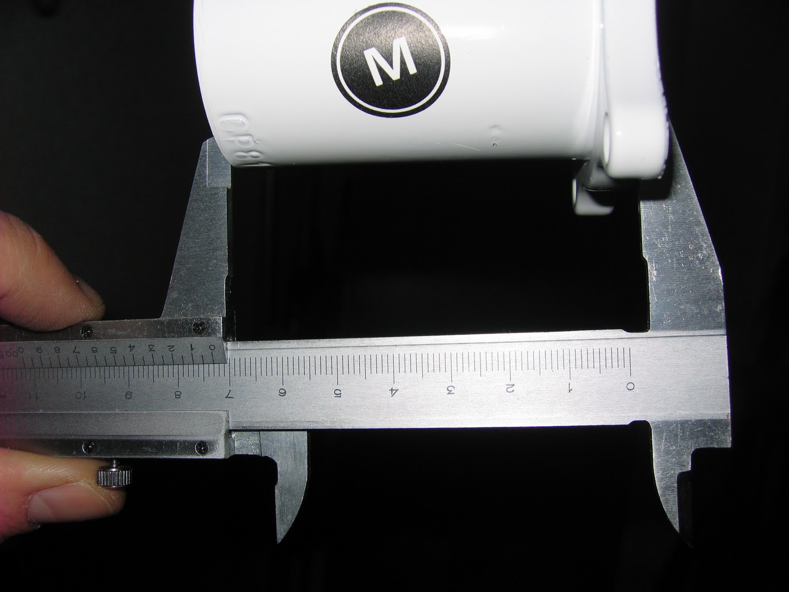

    buenas despues de mucho buscar en la web, todavia no he encontrado que tipo de pressfit llevan las giant xtc 29 presfit 86, presfit 92 alguien me puede ayudar?

    Pressfit de 92. La caja pedalier mide 89,5 mm. Al menos el de la advanced q es la q tengo yo. Cojes un metro o un calibre y lo mides. Es la mejor forma de salir de dudas.

    ok gracias osea es la caja, el diametro interior deduzco que es todo por igual 24?
