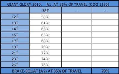

    Nos podrias definir kickback, anti-squat, brake-squat ?

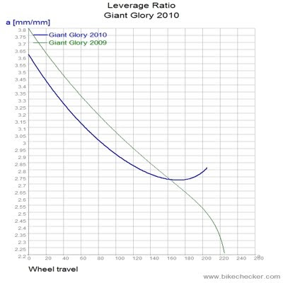

    Otra de las novedades de cara a la proxima temporada va a ser la nueva Giant Glory DH. Este modelo ha sufrido un cambio estético bastante importante como ya hemos visto pero aparte del cambio estético se han modificado varios puntos: el amortiguador va anclado en el eje de la bieleta inferior (Igual que en la IH Sunday...), la bieleta superior tiene un tamaño mayor y el recorrido se ha reducido de 224mm a 203mm. Giant comenta en su pagina web que las modificaciones que va realizando en sus modelos se hacen principalmente para mejora la estética y reducir el peso, pero que no modifican el funcionamiento. [​IMG]
    En los siguientes graficos vemos el funcionamiento del sistema...
    En los primeros gráficos vemos como la modificación de la bieleta superior ha influido un poco en el funcionamiento, que ahora está mas adaptado para un desarrollo largo, esto en principio es un cambio a mejor, porque las bicis de DH siempre utilizan ese tipo de desarrollos.
    En el gráfico del Leverage Ratio vemos una pequeña diferencia en la parte final del recorrido. El modelo antiguo se vuelve mas progresivo, mientras que el nuevo prototipo se va haciendo cada vez mas lineal. Si el nuevo modelo hubiese tenido el mismo recorrido que el antiguo, la ultima parte de la curva hubiese sido regresiva y tal vez esa sea el motivo por el cual se ha reducido un poco el recorrido. En este aspecto el modelo antiguo es claramente superior, tiene mas recorrido y es mas progresivo que el nuevo.
    FUENTE
    Y aqui comparado con otras bicis:

    Haciendo un resumen rápido, el kickback es el giro hacia a atrás que hace pedalier cuando la suspensión se hunde. Se produce por que al hundirse la suspensión aumenta la distancia entre el eje de pedalier y el de la rueda, y la cadena tiene que "estirarse" para compensarlo. Se mide en grados (los grados que gira el pedalier).
    El anti-squat es la resistencia al hundimiento durante el pedaleo que tiene la suspensión. Se mide en porcetajes, 100% es un comportamiento neutral, cuando los valores están por debajo del 100% hay hundimiento durante el pedaleo. Cuando están por encima del 100% es por que la suspensión tiene tendencia a extenderse cuando se aplica fuerza en la transmisión.
    El brake-squat se utiliza para medir la independencia de la suspensión respecto a la frenada (como trabaja la suspensión trasera durante la frenada). También se mide en porcentajes: el 0% es un comportamiento neutral, cuando los valores están por encima de 0 quiere decir que la suspensión tiene tendencia a hundirse durante las frenadas, y cuando están por debajo del 0 (negativos) es por que la suspensión tiende a extenderse.
    Bueno, espero haberlo explicado bien.
    Un saludo!
