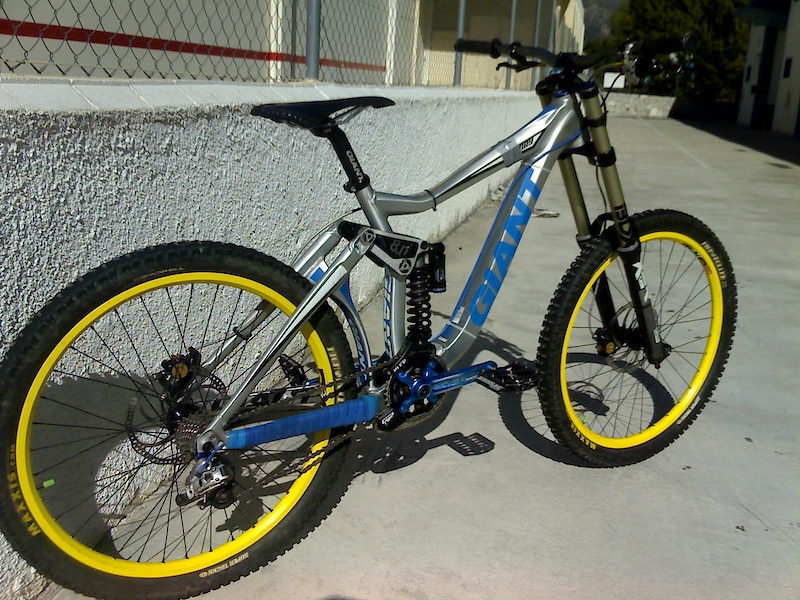

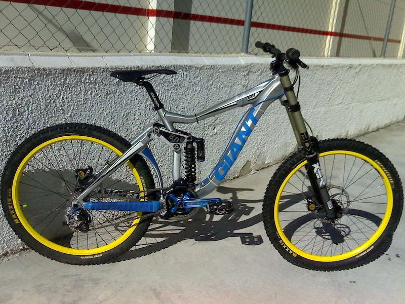

    Bueno pues fuí a la tienda y me dejé aconsejar por el vendedor, que por cierto es el campeon gallego de DH con una glory 00. Y me comentó que para mi talla tengo que llevar la S, que es mas importante estar comodo sobre la bici, que la geometría no varía tanto como es habla aquí, y que a la talla S si le pones un poquito mas de sag trasero ya vá mejor. Y si no te encontraras a gusto, como maximo menterle la dirección que dá +1º pero eso ya depende de que tipo de circuitos te muevas, que sean muy rotos y con mucha pendiente.
    Yo encargué la S ya os contaré, por cierto que me puse sobre la S00 del año pasado y comparada con mi IRON HORSE YAKUZA KUMICHO en talla 16 que es la pequeña, es bastante mas grande(la glory). Piesno que para pillar la M, minimo medir 1.72 o más. Un saludo.

    Menudo bicho que te vas a montar e David!

    creo que se ha ganado a pulso un hueco por aqui...

    Muy wapa esa ultima Glory, que son pegatinas o es pintado???
