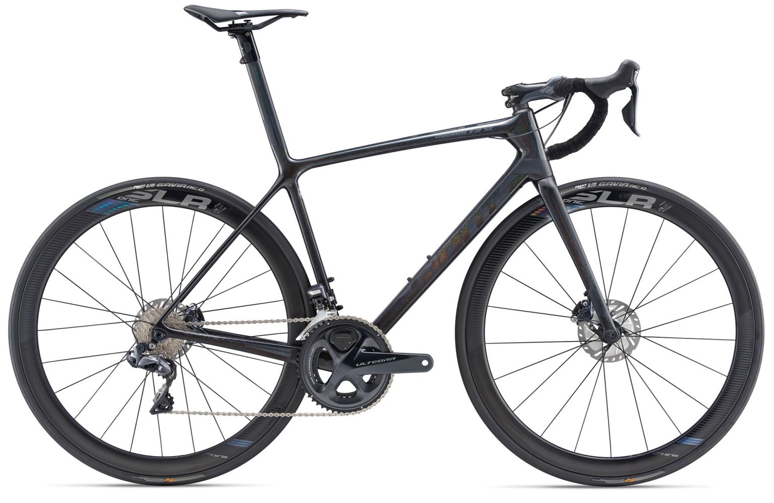

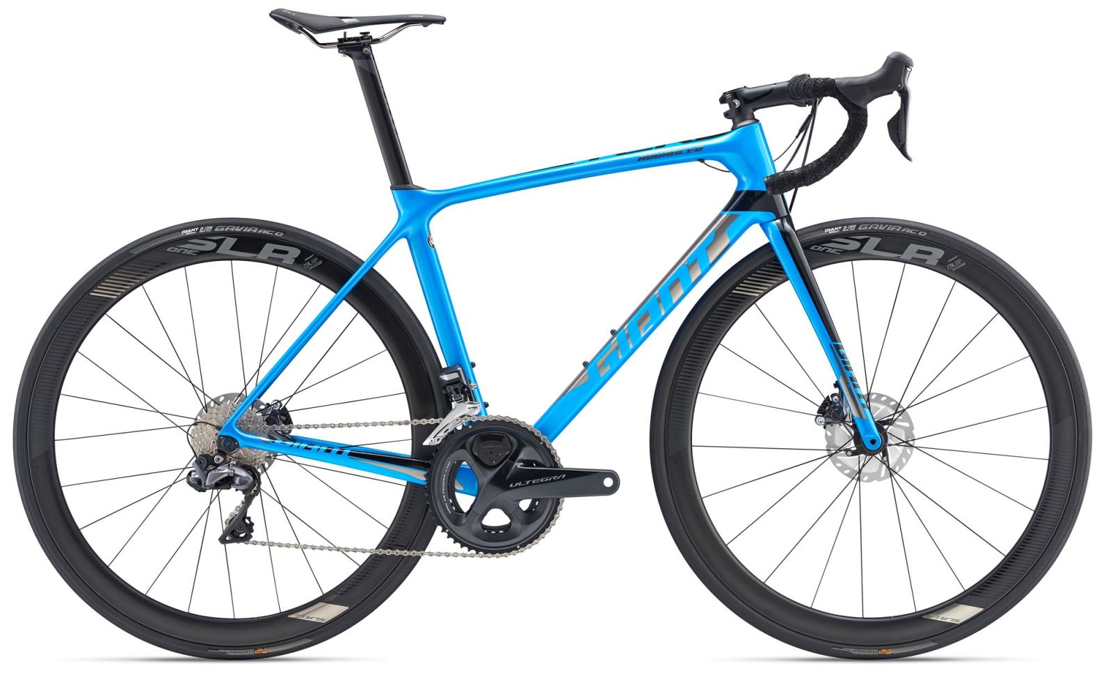

    Hola estoy esperando mi TCR ADVANCED PRO 0 DISC 2019, la de color azul entera, y me han ofrecido x algo mas la TCR ADVANCED SL 1 DISC 2019, la que es negra con pintura brillante ,me merecerá la pena gastar eso 700€ mas x una SL?¿? cambia la tija integrada y el manillar y potencia que son de carbono, que opinais??'
    [​IMG] [​IMG]
    a mi en un principio me va mas la azul aun que la negra entera pega con todo......
  18. sermanuel
    sermanuel Miembro Reconocido
    18 Ago 2011
    7.473
    988
    yo si que la cogia....el cuadro el carbono no es el mismo para empezar, aparte de los detalles que tu comentas
    ademas en vivo la tiene un amigo y la pintura es muy muy chula gana millones en vivo
    sin duda yo al menos si la cogeria...

    sin dudarlo compañero.
  20. sergi_gim
    sergi_gim Miembro Reconocido
    13 Oct 2007
    4.053
    951
    Zaragoza (pero soy de las omañas de León)
    por sólo 700 euros? de cabeza y sin dudarlo
