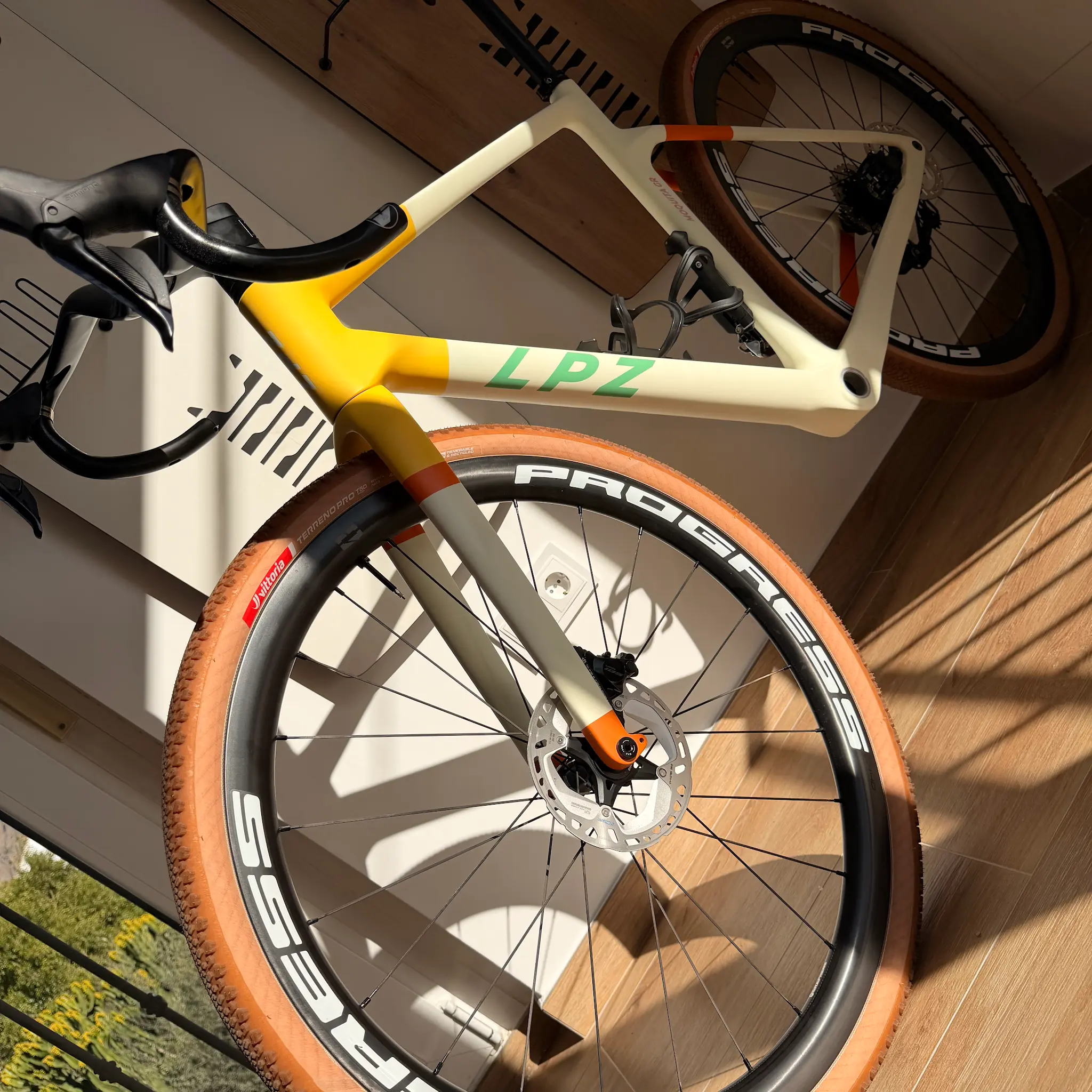

    El jotuber de paco.josemaria_lpz se ha montado una gravel bxt 135. No dice que su procedencia, solo que es es openmould jajaja
    Los colores a su gusto y creo que para nadie más
  7. Xc man
    Xc man Yeti Fan Ongüanero
    16 Jun 2004
    23.446
    3.788
    Vitoria
    Open mould dice
    Lo que si que es diferente es que no lleva anclajes.
    Y el color pufffff toda para el

    Lleva neumáticos 50c (al menos las delantera) y en las especificaciones el BXT 135 indica que sólo admite 45c?
  12. Xc man
    16 Jun 2004
    23.446
    3.788
    Vitoria
    Pone 45C pero no sé si se refiere solo al cuadro o también a la horquilla
  13. vinyard
    vinyard Miembro activo
    9 Oct 2016
    520
    230
    Sevilla
    yo tengo montado 45 en esa bici y delante posiblemente le entre 50, pero detrás ya te digo que no. Ahora mismo va justo con las 45. También dependerá del ancho de la llanta y de cuanto den los neumaticos de verdad.
