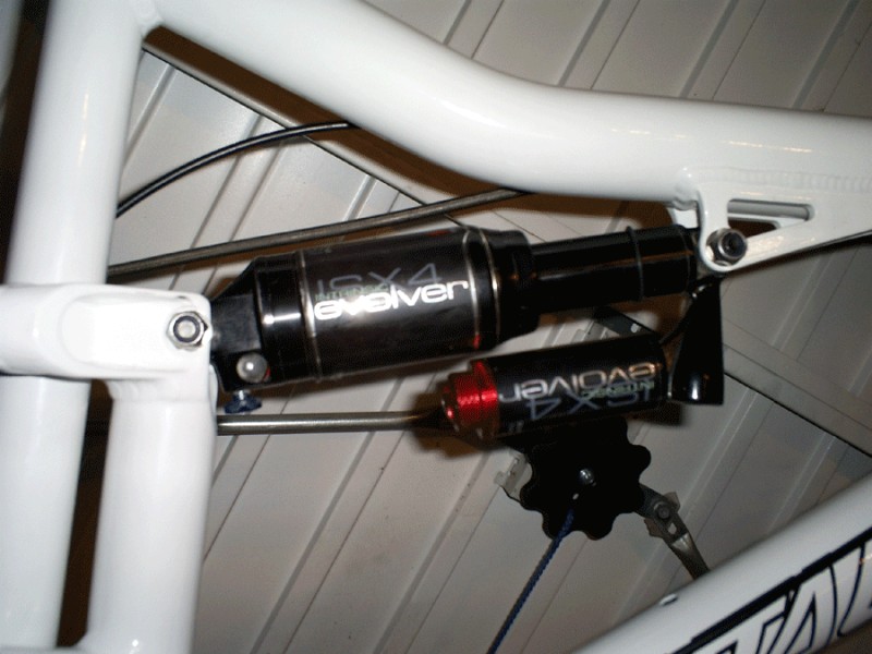

    Aqui te pongo un enlace para que veas como debe ir montado, si solo le das la vuelta y pones la botella hacia abajo, no te dejara, pues toca con el basculante, en los cuadros posteriores a 2006 si se puede , pero en los anteriores no, debes montarlo con la botella delante y hacia abajo para que no te toque.
    http://lp1.pinkbike.org/p4pb2054318/p4pb2054318.jpg
  2. pinilla
    pinilla a to pistón...
    25 Jun 2004
    9.853
    821
    Moralsarsal
    Así decía yo, no me he sabido explicar.
    Saludos cordiales...
  3. VILATA
    VILATA Miembro Reconocido
    29 Sep 2009
    934
    308
    VALENCIA
    MUCHISIMAS GRACIAS.
  4. VILATA
    29 Sep 2009
    934
    308
    VALENCIA
    YA ESTA BIEN PUESTO, MUCHO MEJOR AHORA.
    SALUDOS.
