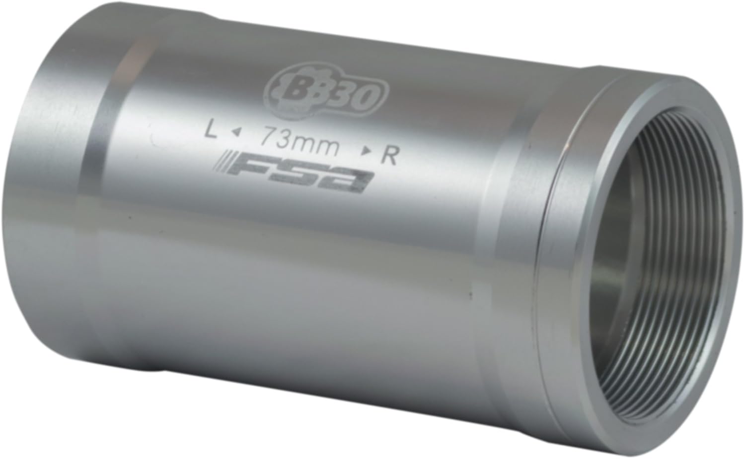

    Yo tengo una idea sobre algo que se podia sacar para nuestras Trek y otras similares.
    Pieza cilindrica hueca metalica con la medida del interior del pedalier, para alojarla dentro, una rosca interna a cada lado del cilindro en la que roscar dos cazoletas externas que alojen los rodamientos del pedalier. Se deberia poder apretar ambos en sus roscas para fijarse al cuadro y eliminar holguras. Existe algo asi parecido creo, tambien lo digo...

  12. polisincope

    Y como fijas el cilindro al interior del eje? Si al pédalier más ancho ya de por sí de la Trek, le añades las cazoletas, el eje de las bielas no llegaría al otro extremo....

    Claro, no puede sobresalir porque ya va justo, deberia ir al ras como ahora, el problema no sería ese, si no que hay que inventarlo todo para el modelo en concreto...
    Hay que hacer ejercicio de imaginacion, puesto que no tengo conocimientos de ingenieria, pero creo que se entiende la idea, aunque quizá sea totalmente inviable.
    Se supone que vaciariamos la caja de pedalier actual, y montariamos una metálica mediante un tubo interior con roscas en las que fijar dos alojamientos a su vez roscados, que mediante su diseño externo harían tope justo al final de rosca y apretando contra el cuadro, una vez montado ese nuevo pedalier, en los alojamientos externos podriamos montar dos rodamientos pressfit.
    Ya sé que es repetir un poco el fallo de ser pressfit, pero si lo que nos falla es la holgura del material del cuadro... quizá esto pudiera funcionar. Ojo, que no tengo ni idea ( se que aumentaria un poco el peso... )

    La idea no es mala, pero creo que es inviable por muchos motivos. Como son los rodamientos no estandarizados, coste de la adaptación a un cuadro antiguo, fabricación del casquillo.....muy caro. Además, habría que fresar en el cuadro para meter ese casquillo y probablemente desaparecería ese soporte para poder pegarlo o como fuera fijado.
    Quizá en un cuadro de nuevo diseño podría hacerse otro nuevo standard pero no creo que fuera barato ni llevado a la serie.

    No si es una idea por si alguien que entienda de fresa.... rodamientos hay muchos, seria cuestion de respetar el diametro shimano 24mm y el GXP 24-23mm.
    Entiendo que sería una posibilidad por ejemplo meter uno de los alojamientos roscado ya al cilindro y luego roscar ya el contrario para dejarlo fijo en su sitio... no sé, es algo muy cogido con pinzas, habría que empezar desde cero si.

    Eso ya está inventado...por ejemplo yo usé esa ·solución" en un Supersix (BB30) para montar unas bielas Shimano (harto de romper rodamientos).
    El adaptador cilíndrico con roscas en los extremos, como el de la foto, va pegado al interior del pedalier con Loctite 609.
    Dos años me duró la bici (sin ruídos ni crujido alguno eso sí...) hasta que literalmente se arrancó la pieza pegada del carbono del cuadro...quedando así...
    Estremecedor :confused:
    Así que se me ponen los pelos de punta sólo de andar de nuevo trasteando con "inventos" en el pedalier...No entiendo qué problema tienen los "ingenieros" para hacer un pedalier que no de problemas...
