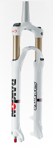

    Raidon XC 2014
  11. aplbike.com
    aplbike.com Miembro Reconocido
    10 May 2012
    1.970
    621
    Navarra
    Un colega ha estado en el Eurobike, le dije que me hiciese foticos de Suntour :lool
    En la foto, la Raidon de 29, por la imagen deduzco que estará regulada a 80mm.
    La Raidon "a secas" actual desaparece, se mantiende la X1 que pasa a llamarse XC, y por otro lado, las XCR pasan a tener barras de 32 y hay un modelo de aire, que sustituirá a la Raidon.
