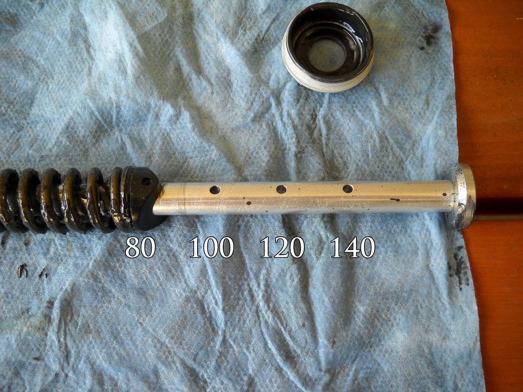

    Aqui os dejo una imagen (no es mia pero me ha ido muy bien) con las indicaciones de medida para el ajuste de altura.
    El pin sale bien con una broca de 3mm (dandole martillazos en la punta, el culo en el pasador, se entiende)
