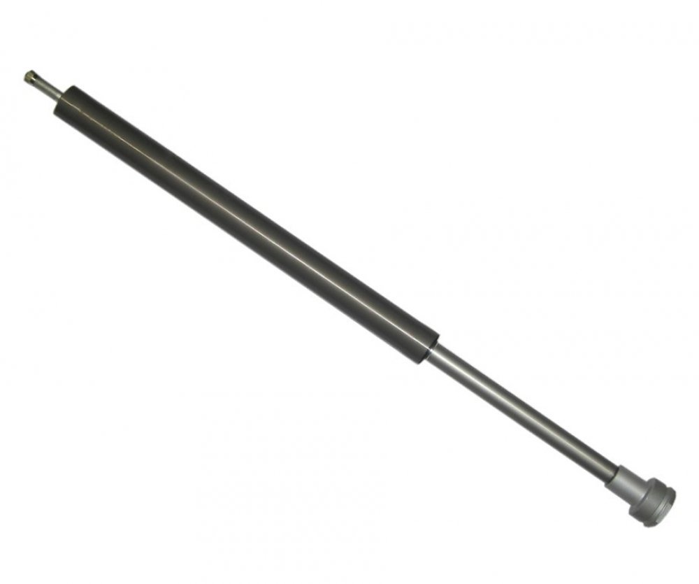

    430
    BCN Sant Marti

    Tengo una EPICON DS-RLD 26 TS 255/0 del 2010 (según su nro. de serie) a 140mm y bueno mi bici debería llevar una Talas regulable de 100,120 y 140, y estaba mirando de cambiarla... pero... se me ha ocurrido una locura....
    Y si le pongo el cartucho de la TAD, el cartucho para regular la altura.... va en la parte del aire (donde regulamos la altura con el pasador), y es una sola pieza... por más que lo miro, no se me ocurre que podría ir mal... aparte de gastarme unos 100€ y que no sirva de nada....
    https://www.amazon.es/Recorrido-muelle-cartucho-SR-Suntour-Epicon/dp/B002YEC6BG
    Me vendría muy bien poder cambiarla a 100mm de vez en cuando... hay subidas por mi zona que... en fin
    Que opinais... llevo toda la mañana dando vueltas por internet y no hay nada de información de nada...
  13. GSXR750RW
    GSXR750RW Miembro Reconocido
    25 May 2013
    2.219
    430
    BCN Sant Marti
    Se me ocurre a bote pronto una pega ese cartucho lleva válvula de aire por abajo lo cual te crea el problema de que el orificio de tu botella queda pequeño y tendrias que agrandarlo.

    Lo he visto... pero esta ahí ahí. .. si no pasa será por muy muy poco....

    Hombre ahora mismo no recuerdo el diámetro del tornillo que fija el hidráulico, pero seguro que unos 2 milímetros menos que el diámetro de la válvula de aire

    La cabeza del tornillo es igual que un tapón de válvula schrader... y lleva una arandela debajo... es posible que sea eso...
    Pero aparte de eso... voy a pedir el cartucho y a ver que sale... luego ya veré si le pongo el pulsador o el remoto.. si funciona, claro.
