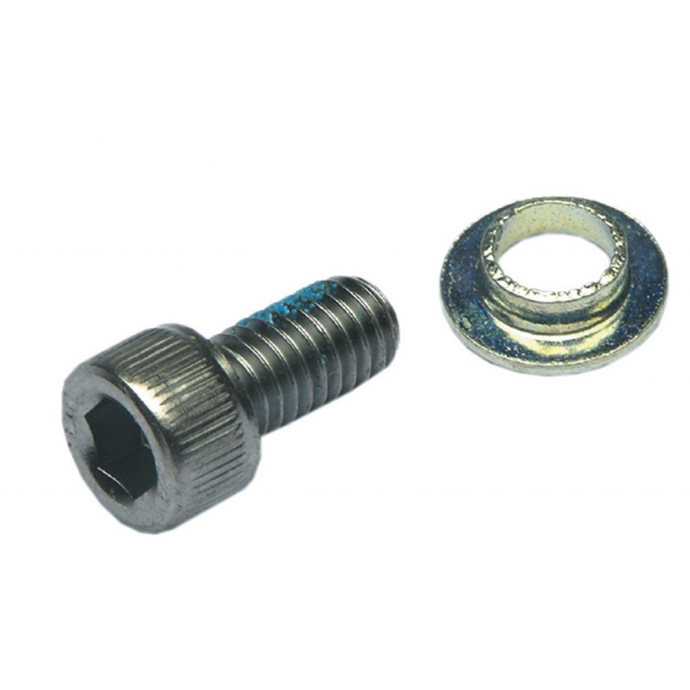

    Cartucho pedido, efectivamente el tornillo es un M6x15, lo que significa que es de 6mm y la schradder es de 8mm, pero lo cierto es que trae una arandela con un pequeño regrueso... que igual...
    me llega en 2-3 semana ya os informaré.
    Saludos y gracias por la ayuda ;-)
