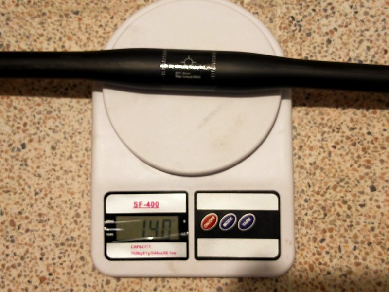

    Manillar 7 tiger , 740 cm ,6 grados , acabado mate carbón , de AliExpress 140 gramos

    A mi me da que el progress pg130 y este 7tiger son primohermanos
