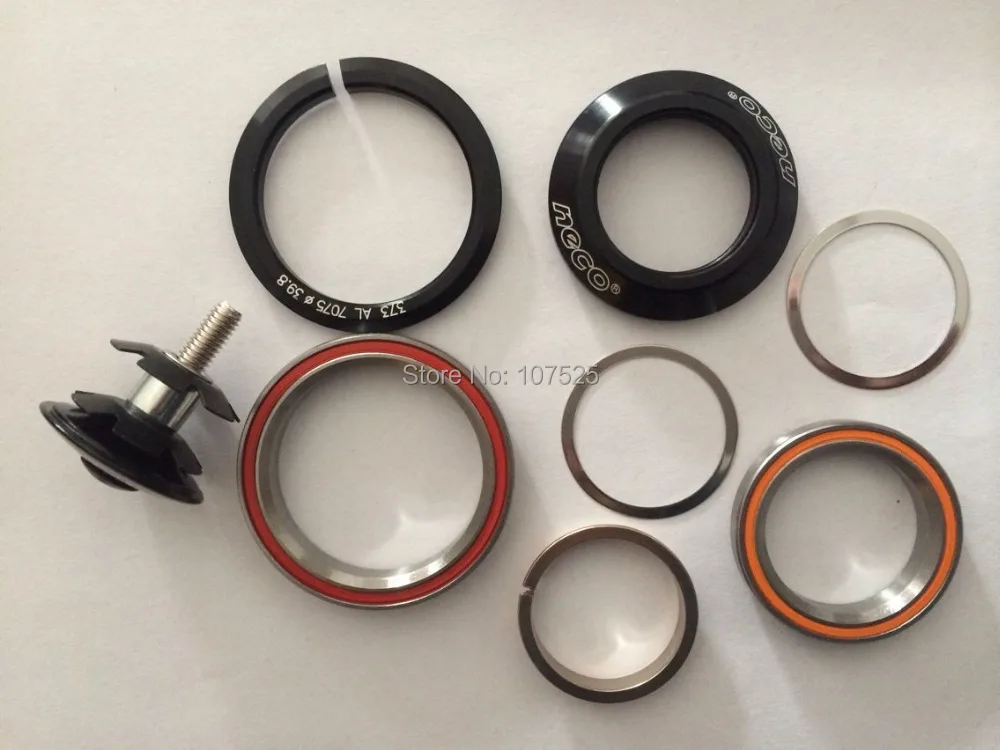

    Tengo
    Solo marca Neco , dejo foto de la direccion
    La pista es la arandela negra de la izquierda .

    Ocellum Durii
    Creo recordar que primero va la pista de diteccion, luego l roja del medio, luego la otra roja y esa ya apoya en el rodamiento

    Ocellum Durii
    No perdon, lo he dicho mal: primero la roja conica, luego la otra roja y despues la pista apoyando en el rodamiento
