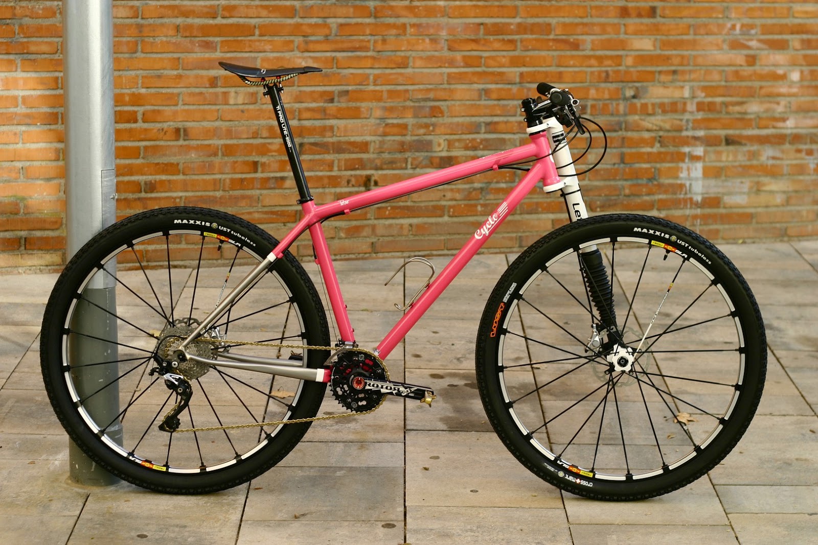

    alfus, para llorar........ impresionante :aplauso2
    Pdta: y esto (Kasper Wheels, ¡¡NUNCA MÁS!!) también ¿que ha pasado? Pues no te has ido a las más fiables del mercado desde luego... jeje Respondeme por privado aunque sea ;)

    Esa bici es porno duro, solo le faltan unas ruedas Enve y unos Dugast.
    Lo otro te lo cuento por MP.
