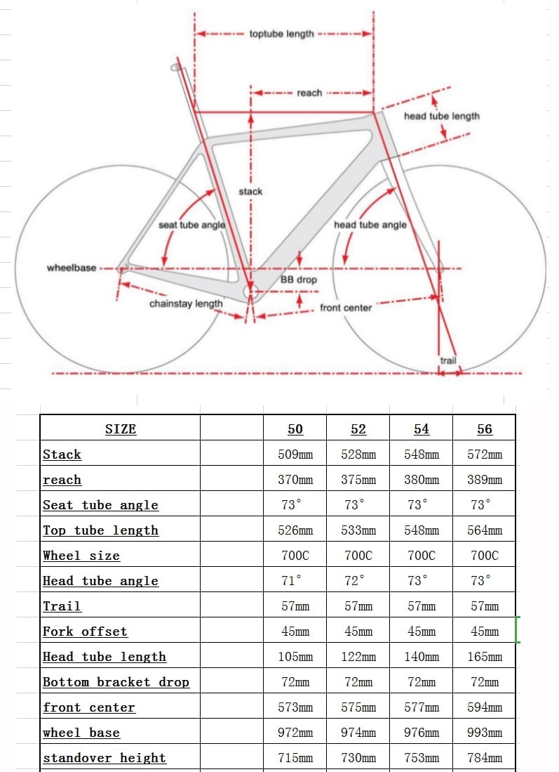

  6. davimi
    davimi Miembro
    Oct 19, 2013
    136
  7. cipotron13
    cipotron13 Miembro Reconocido
    May 5, 2012
    1,069
    69
    SEVILLA
    Buenas, yo mi cuadro fué por Alibaba tambien, no se si es 100% seguro pero yo no tuve ningun problema....
    Yo mido 173cm y compre talla 49, tambien decir q soy de patas y brazos cortitos, pero 52 puede ser q t kede grande....lo suyo es que midas tu actual bici y mires la geometria de la que kieres comprar y mas o menos te haces una idea....
  8. flisfliper
    flisfliper Miembro Reconocido
    Oct 5, 2011
    3,564
    738
    Yo también creo que te puede quedar algo grande. Pero depende de la geometría y de como vayas en la bici
  9. XR-Scully
    XR-Scully Miembro Reconocido
    Jul 17, 2013
    4,009
    1,457
    Bilbao/Lezama/Roma
    Yo mido 170cm de altura, de entrepierna tengo 83cm (o sea, igual que tú prácticamente) y la 52 que tenía en Orbea era bastante grande. 49-50 creo que sería mejor talla para ti.
    Piensa que una bici grande no tiene solución, porque puedes ir a potencia de 80mm (dirección nula). En cambio una pequeña, aunque tampoco sería buena, es lo menos malo porque puedes poner potencia más larga, subir sillín... Lo mejor talla correcta, pero de equivocarte siempre mejor comprar pequeña.
  10. davimi
    davimi Miembro
    Oct 19, 2013
    136
    Esta sería la geometría. Mirando aquí no lo tengo claro.
  11. headcrusher
    headcrusher Miembro Reconocido
    Jul 10, 2012
    5,580
    1,389
    Qué bici tienes ahora? Talla? Cómo llevas la tija y la potencia?

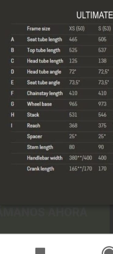

  12. davimi
    davimi Miembro
    Oct 19, 2013
    136
    Canyon ultimate cf del 2016.
    Talla S, bielas 170, manillar 400, potencia 90, asiento a 69 (si mal no recuerdo).
    La geometria es esta de la imagen, aunque en el nuevo modelo me sale XS de talla.
  13. headcrusher
    Jul 10, 2012
    5,580
    1,389
    Pues elige:
    - Llevar el manillar 2 mm más alto pero 5 mm más adelantado
    - Llevar el manillar 18 mm más bajo
    Cuántas anillas llevas? Ángulo de potencia?
  14. cipotron13
    May 5, 2012
    1,069
    69
    SEVILLA
    No hay mucho q mirar.....si es ese el cuadro q kieres y la talla mas chica q fabrica es la 50 y viendo la geometria de tu actual bici......compraria talla 50

  16. headcrusher
    Jul 10, 2012
    5,580
    1,389
    Va a tener que meter casi 2 cm más de espaciadores...
  17. headcrusher
    Jul 10, 2012
    5,580
    1,389
    Cómo te ves de largo? Yo iría a por una 52, aunque vayas 5 mm más largo. Ten en cuenta que con la 50 tendrás que meter todos los espaciadores que tienes ahora + 2 cm.
  18. cipotron13
    May 5, 2012
    1,069
    69
    SEVILLA
    Esque la bici actual tira mas a una linea relajada y el cuadro que kiere comprar es mas racing.....pero sigo pensando q 52 le queda larga.....
  19. davimi
    davimi Miembro
    Oct 19, 2013
    136
    Yo ahora me veo bien y voy comodo. Nunca he probado bajar espaciadores.
    Lo que veo comparando es que de reach y stack son muy parecidas la que tengo y el cuadro que estoy mirando.
  20. headcrusher
    Jul 10, 2012
    5,580
    1,389
    Sí, aunque como dice cipotron13 sería más conveniente buscar una geometría más relajada (más stack y menos reach) que la que tienes, y no al revés. Ya llevas un buen puñado de espaciadores, y para igualarlo con la 50 tendrías que meter 18 mm más, pero es que en la 52 irías con el mismo stack pero con el manillar 5 mm más adelantado, y ya llevas una potencia de 90 mm, que es lo mínimo aconsejable.
