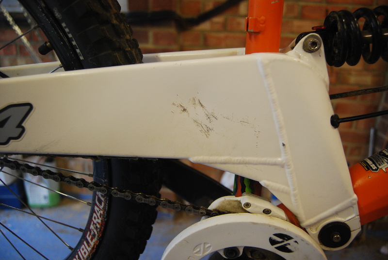

    Gracias, la verdad por lo visto solo fisura si es el caso el modelo no evo, o sea a partir del que se añadio la pipa con la pieza para cambiar el angulo, en esta ultima el anclaje del amortiguador, es mas plano y no tan vertical, a ver si pongo unas fotos....
    De nuevo gracias por los consejos.

    si, mi basculante me lo soldaron aciendole unos refuerzos parecidos a los que lleva la evo. y perfecto. las evo no se de ninguna fisurada

    nunca vi ningun caso fisurada por la pipa, si algunos por donde decimos,pero por la pipa no. yo no me preocuparia.
