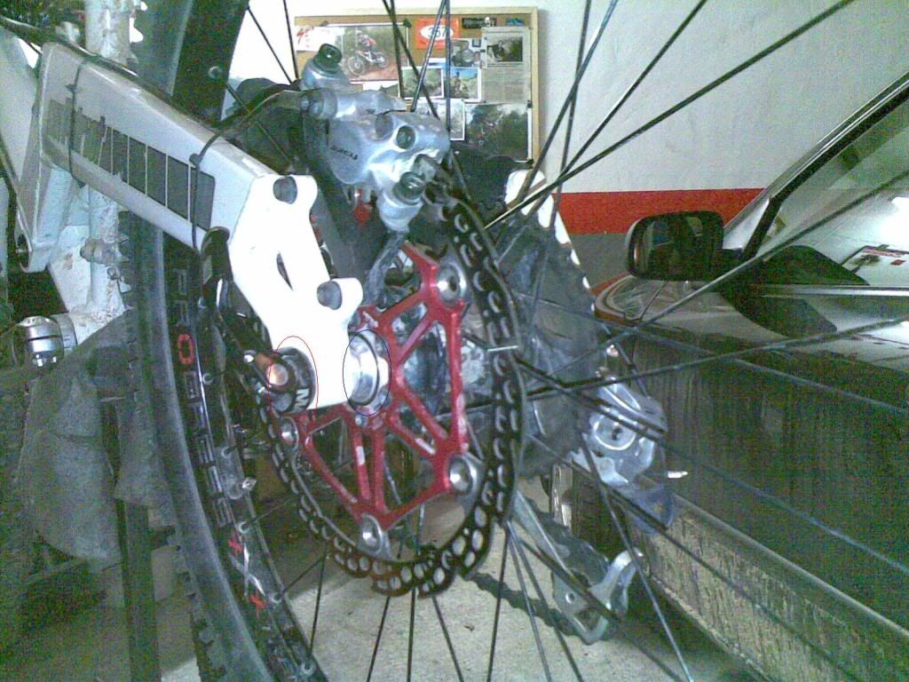

    Buenas, yo tengo otra duda.
    Pasa que ayer intenté sacar el eje pasante de detrás (Maxle) y parece que se ha gripado junto la primera tuerca del buje, cuando aflojo el eje, en vez de salir lo que hace es abrirme el basculante y no hay cristo que lo saque. ¿Esto es debido a algo? ¿Estoy haciendo algo mal?
    me queda la opción de darle un golpe seco al eje para que se suelte, pero antes me gustaria saber si álguien ha tenido este problema.

    Aún no me he puesto, pero viendo el post este, tiraré de martillo y algun puntero de nylon para no ***** la rosca, luego engrasaré el eje para así no tener mas problemas.

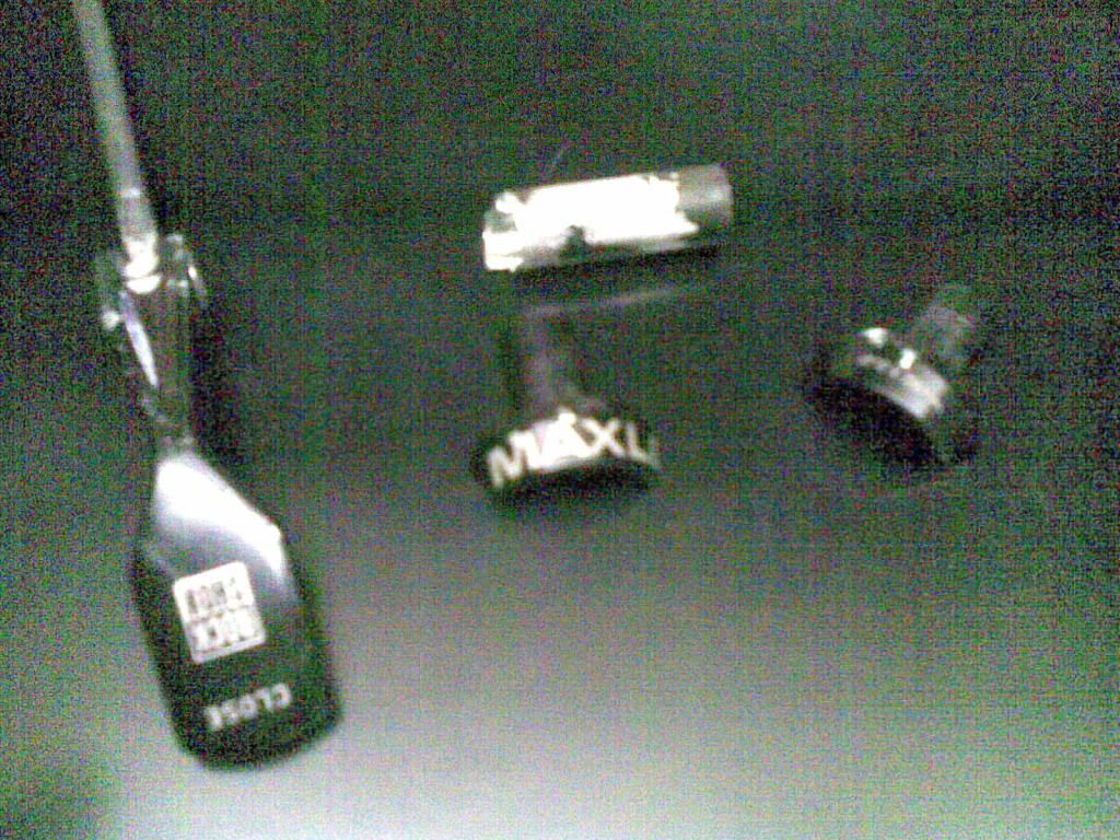

    Bueno, ya he terminado con el tema del dichoso Maxle, recomiendo a todos los que lo lleveis que lo saqueis y lo engraseis para que no se os gripe como me ha pasado a mi.
    ¿Donde puedo conseguir uno? a poder ser en tienda nacional
    Así ha quedado después de la operación...

    bufff, lo tienes un poco mal, yo partí el mio en una caída y no habia por ningun sitio, tuve que tirar de influencias para conseguirlo.
    lo primero que me dijeron cuando pregunte por el maxle fue funciona de maravilla pero tiene que estar siempre muy muy engrasado
