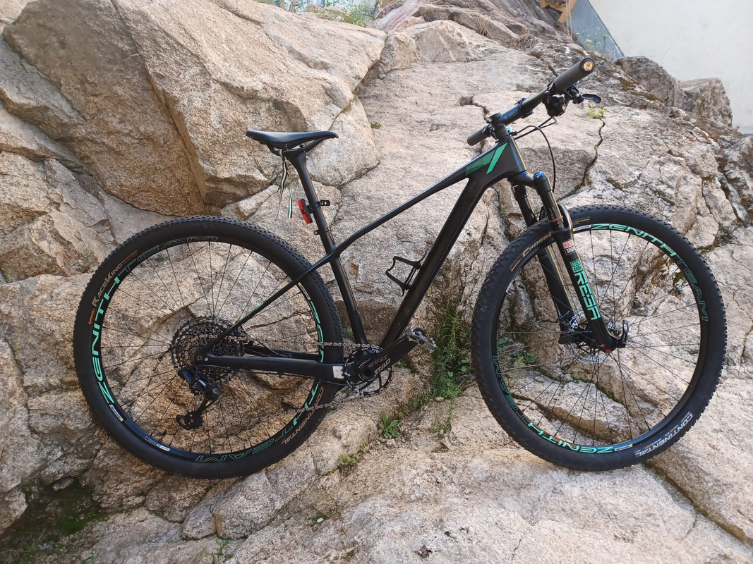

    Buenas a todos,
    pues tras la pregunta de las llantas de serie de una Orbea Alma M30 del 2018 y a la espera de pesarlas tras desmontarla las cubiertas os confirmo que tienen que pesar una barbaridad.
    He adquirido por wallapop una M30 2018 talla S para mi mujer, venía de serie con frenos XT (las manetas eran deore), el anterior dueño le había cambiado los periféricos a un modelo de ritchey (manillar, tija y potencia), el resto montada en gx con 12 v 10-50 bielas stylo con plato de 34 t y horquilla rockshox reba 100 mm (1690 gramos según fabricante, no es especialmente ligera)
    Le he hecho algunos cambios:
    - Manillar de carbono, tija (elita one) y potencia (kalloy uno) del chino.
    - Plato chino de 34 t 3mm offset (igual que el gxp que traía), casette gx
    - Discos de freno 160 mm flotantes
    - Sillín elita one 120 gr.
    - Manetas de freno XT a juego con las pinzas.
    - llantas Prototype Zenith (wallapop)
    - Botellero de extracción lateral de aluminio del chino.
    Todos los componentes los tengo testeados en otras bicis que tengo sin problemas de fiabilidad hasta le momento.
    Estoy a la espera de que lleguen las pegatinas personalizadas de llantas y horquilla para poner alguna fotito. a mi gusto va a quedar espectacular.
    Pues la cosa es que empezamos con un peso de 11,6 kg tal y como venía, y tras los cambios, esperaba tener unos 10,5 o así.. pues ha habido sorpresa y de las buenas.. total 9,8 kg con pedales con bastante poca inversión
    Conclusión: No se necesitan componentes exclusivos para bajar esta bici de 10 kg.

    Tija y sillín Elita y potencia Kalloy es lo mejor del mercado calidad-precio-peso. Le añadiría un manillar New Ultimate de Wallapop, que creo q la relación peso-precio es buenísima.
    El resto de componentes ya son más caros, pero con unas bielas raceface de carbono le pegas un buen bocado.
  7. zumbio
    zumbio Miembro activo
    23 May 2009
    686
    118
    Las bielas.. con unas next sl .. ganaría unos 160 gramos menos.. pero la inversión es muy alta.
    En cuanto al manillar el mío no es pesado, está en 145 gramos con lo que con el new ultimate serían 20 gramos a lo sumo menos..
    Aligerar sería en cassette (pero también es caro), la cubierta trasera que pesa 800 gr.. que me parece una pasada o en la horquilla por una fox 32 o una sid pero estamos hablando de mucho dinero.
    Creo que he reducido el máximo posible sin invertir una barabaridad por gramo.

    Pues lo prometido es deuda, ahí va la foto de cómo ha quedado.
    Lo dicho 9,8 kg con cubierta trasera de 825 gramos.

    Es mirar y mirar.. salen cosas. hay que buscar lo que compense económicamente y además puedas mejorar si es lo que quieres.. al final la bici se ha puesto en 1000 euros peor no me parece una pasada para la bici que ha quedado (la conseguí por wallapop por 800€ y entre llantas y piezas y restando lo que he vendido que le he cambiado.. pues eso.. 1000 o incluso un poco menos) Creo que estando como están los precios es un precio muy razonable para una bici de carbono con una horquilla de aire con cierta calidad, 12 velocidades y un peso super contenido.
